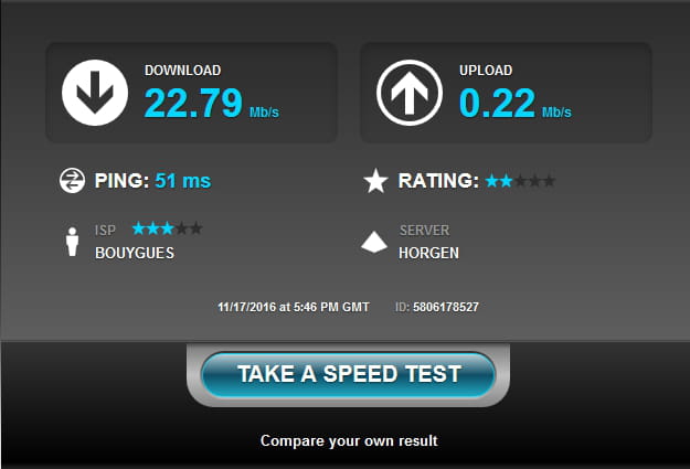

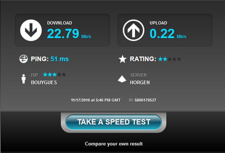

Voilà, donc, j'ai fait tout ça, et ça donne :
Ensuite :
https://www.speedtest.net/result/5806178527
ou, en image :
Voilà. Je savais déjà que j'étais proche du central, pour ça que j'avais une site bonne co avant, et que j'étais en VDSL. Mais là, même le down a bien baissé. Je vais donc les rappeler, j'imagine.
Mais tout ça ne répond pas à pourquoi ils ont cette position vis à vis du débit montant ; pourquoi ils disent qu'ils ne le gèrent pas ?
Enfin, merci pour votre réponse :)-
Tu dois avoir le VDSL avec un débit théorique de 93 mégas.
Il y a donc bien un problème sur ta ligne.
Essaies de voir dans les paramètres de la box si tu peux activer le VDSL manuellement car apparemment tu n'est qu'en ADSL- Papounet a raison :)
