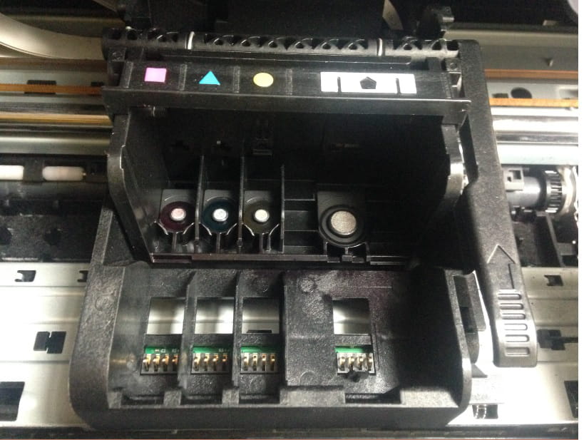

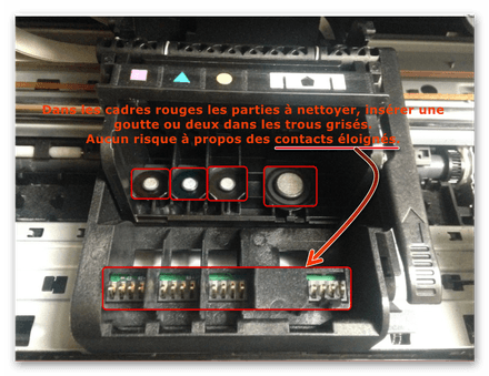

    Vous devriez plutôt déposer ces cartouches, vous munir d'un petit récipient d'eau distillée, de coton-tige, et en évitant de toucher aux parties contacts des puces de cartouches, nettoyer la tête d'impression et diluer l'ancienne encre au niveau des orifices d'entrée d'encre dans cette même tête.
    Une fois ceci effectué, remontez les cartouches, effectuez un nettoyage de tête depuis la machine et procédez à l'alignement.

      Donc il faut que je débranche l'imprimante, j'ouvre le capot et je sors les cartouches. Jusqu'à là c'est exact?
      Puis à l'aide d'un coton tige imbibé d'eau distillée, je touche l'endroit où le trou de la cartouche fait couler l'encre c'est ça ou pas du tout?

      Oui, la description de ce que vous allez entreprendre est exacte, utilisez de l'eau distillée, il y a nettement moins de risques de faire des bêtises qu'en utilisant un solvant, quel qu'il soit d'ailleurs !!!
      Les lignes blanches horizontales témoignent d'un manque d'écoulement d'encre partiel, pendant le trajet du chariot d'impression.
