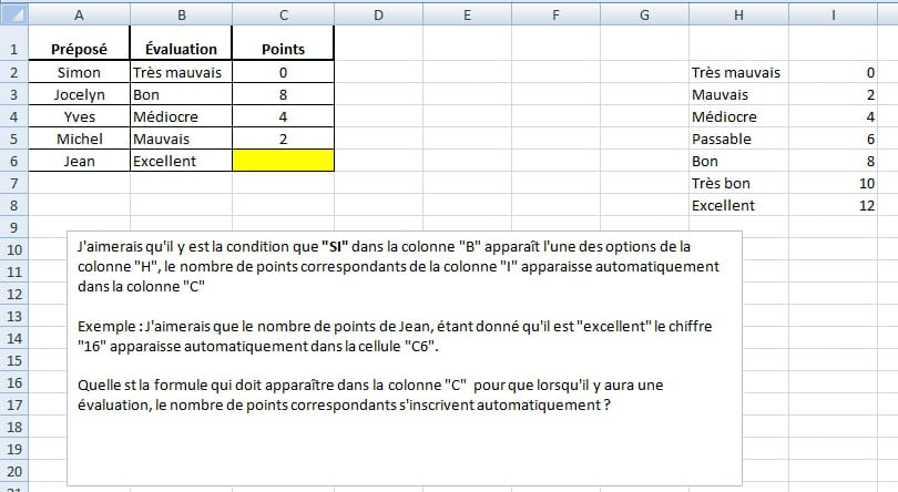

J'aimerais connaître la formule à utiliser pour voir apparaître dans une cellule une certaine valeur lorsque je choisi un critère variable dans une autre cellule (voir exemple tableau joint).

    Tu peux le faire avec la fonction rechercheh ou encore avec les fonctions INDEX/EQUIV
      Il y en a plusieurs !
      La première qui me vient a l'esprit est
      =recherchev($c6;$h2:$i8;2;0)

      1. Je n'y arrive pas avec la formule que vous me proposez; il est important de savoir que l'évaluation de chacun des préposés peut changer donc que le nombre de points changera également, toujours comme référence le tableau des colonnes E et F
        J'ai refait mon petit tableau car il y avait une erreur.

          Tu dois y arriver avec la formule suivante en C2 :
          =RECHERCHEV(B2;$H$2:$I$8;2;0)
          puis en tirant la formule vers le bas.
          B2 correspond à la valeur cherchée,
          $H$2:$I$8 correspond à la plage de référence.
          A+
          1. Merci!
            Ça fonctionne!
