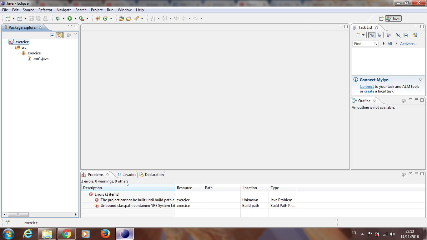

Problème sous eclipse
quant je veux inclure un projet sur eclipse il m'affiche se message là
sachant que la machine virtuelle est bien installé sur mon pc .
aider-moi s'il vous plais.
merci
    Une machine virtuelle est utile pour l'exécution, mais pour la compilation ça ne suffit pas, c'est un JDK qu'il faut que tu installes, puis que tu configures sa localisation dans la variable d'environnement PATH :
    Configuration ou modification de la variable système PATH
    La configuration est bonne si tu peux ouvrir une invite de commandes et exécuter
    javac -version
    sans erreur.
    1. j'ai déjà le JDK sur mon pc s'il vous plais comment je peut résoudre le problème avec la variable PATH
      autre question : quant j'écrit mon code java sur Eclipse il prend beaucoup du temps pour écrire chaque caractère j'ai réinstallé le logiciel et la même chose se répète .
      aider moi pour résoudre le problème .
      merci infiniment
