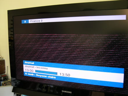

Malheureusement je ne peux fournir de screenshot de mon problème mais voici un image qui explique un peu mon problème.
|fancy]
J'aimerais savoir si ce problème est réparable et comment résoudre ce soucis.
