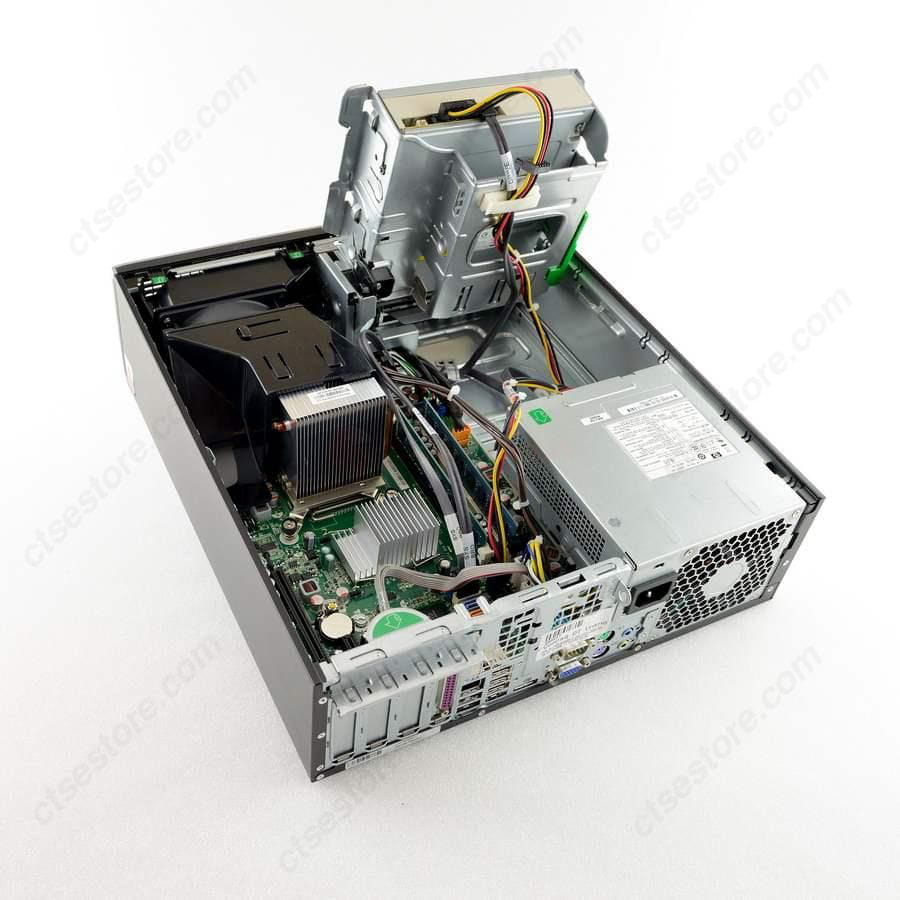

Bonjour j'ai malheureusement DÉJÀ commandé ma carte graphique qui est une gtx 750 ti de chez gigabyte mais je ne suis pas sûr qu'elle rentre dans mon hp 6000 pro sff
Merci de votre aide

    Il faut une carte "low profil"

      Ton pc c'est ça ?:
      http://h20564.www2.hp.com/hpsc/doc/public/display?docId=emr_na-c01865794
      Pour qu'une carte "standard" passe dans un boitier destock de ce type il faut impérativement que la carte soit fournier avec une équerre dite low profil, comme celle-là:
      https://www.materiel.net/produit/201410070097.html
      Et encore, il y a intérêt à bien vérifier les dimensions pour être sur que cela passe, tant en hauteur qu'en longueur.

  3. vieu bison boiteu Messages postés 43836 Date d'inscription   Statut Contributeur Dernière intervention   Ambassadeur 3 594
    salut
    http://www.ctsestore.com/hp-compaq-6000-pro-small-form-factor-pc
    guère de place
    et tu ne pourras pas l'alimenter , ton alim n'a pas de PCI-e 6 broches

  4. Djo La Force Messages postés 22035 Statut Contributeur 1 839
    Salut
    Alors non seulement il y a tous les problèmes énumérés plus haut, mais si en plus tu comptais jouer, déjà qu'en soit une 750 Ti c'est pas terrible, mais si en plus tu n'as qu'un celeron ou un C2D, c'est sur, tu ne risquais pas de lancer grand chose...
    Change de PC complètement, là c'est devenu une machine du moyen-age.

    3. vieu bison boiteu Messages postés 43836 Date d'inscription   Statut Contributeur Dernière intervention   3 594
      il faut que ton alimentation tienne la charge sans fluctuation de voltage
