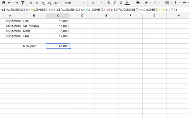

En gros, 3 colonnes
A (pour les dates (02/11/2016,03/11/2016,...)
B (pour nommer la dépense (courses, factures,...)
C (pour la somme)
Le but de la formule recherchée est d'additionner toutes les sommes de la colonne C si la date contenu dans la colonne A est déja dépassée (aujourd'hui inclu).
Voir pièce jointe pour être plus claire.
J'ai déjà réussi à faire une formule qui fonctionne, mais elle est très lourde et cela fait bidouille. J'aimerai l'allégée avec un somme.si ou une autre fonction, mais je ne trouve pas la bonne :
Voici donc la formule bidouille (attention les yeux) :
=SI(AUJOURDHUI()>=A4;SOMME(C1:C4);SI(AUJOURDHUI()>=A3; SOMME(C1:C3);SI(AUJOURDHUI()>=A2;SOMME(C1:C2);C1)))
J'ai testé cela mais cela ne me donne que la somme correspondant au jour (aujourd'hui) :
=SOMME.SI(A1:A4;AUJOURDHUI();C1:C4)
et quand je tente d'ajouté une comparaison du type >= , j'ai un retour d'erreur.
Si vous avez des pistes, je les prends avec plaisir
  1. Bon, cela fait plusieurs jours que je cherchais la solution...
    Et lorsqu'enfin je me décide à vous demander de l'aide pour avoir un nouveau point de vue... voila que la réponse s'offre à moi.
    =SOMMEPROD((A1:A4<=AUJOURDHUI())*C1:C4)

      Salut.
      Ne t'inquiète pas : ce n'est pas du dérangement ; c'est même tout bénef puisque tu as pensé à donner une solution, qui intéressera plusieurs lecteurs, j'en suis convaincu !
      Et le mieux, c'est que tu étais vraiment proche de la bonne formule : il suffisait de mettre
      entre guillemets !
      =SOMME.SI(A1:A4;"<="&AUJOURDHUI();C1:C4)

      1. épatant, juste avec des guillemets, j'aurai du y penser.
        La solution semble toujours tellement logique quand on te donne la réponse.
        Un grand merci pour cette seconde possibilité :)
