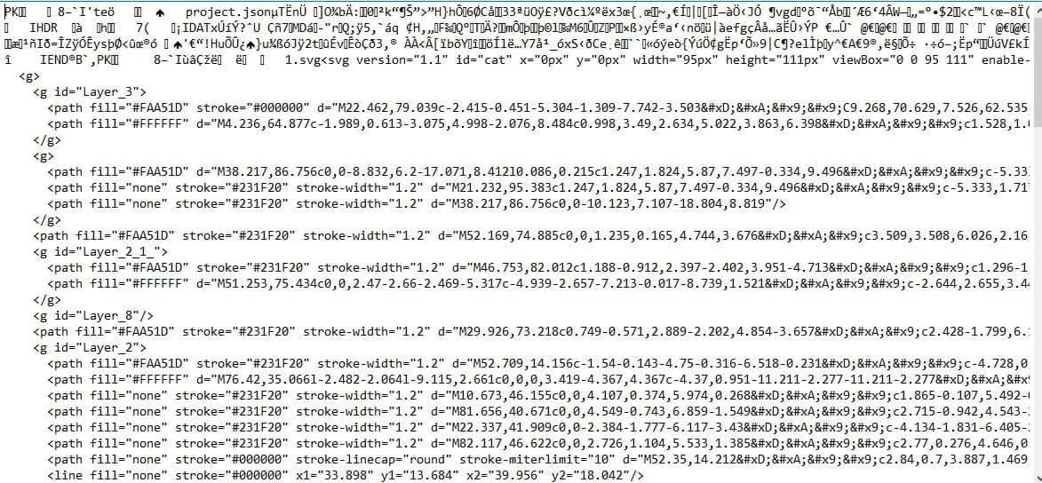

Un fichier texte "OPEN ME !!!" est apparu sur le bureau et il est plein de caractères étranges et toujours le mot "enabled".

      1. Voilà le fichier étrange en question :
          C'est un fichier Zip.
          Fais le scan FRST pour vérifier.

        Sur le fichier OpenMe, si tu fais un clic droit et ouvrir l'archive avec Winrar.
        Ca dit quoi ?
        1. Voilà : https://scratch.mit.edu/download
          Si je l'archive avec Winrar, je peux l'ouvrir et avoir accès à la même chose.
