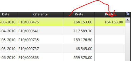

j'ai un petit problème dans jTable;
je veux dupliquer la valeur d'une column dans une autre column après sélection d'une ligne ;
j'ai essaie ce code mais ca marche pas;
jTable1.addMouseListener(new MouseAdapter() {
@Override
public void mouseClicked(MouseEvent arg0) {
int i=jTable1.getSelectedRow();
Object ob = jTable1.getValueAt(i, 3);
jTable1.setValueAt(ob, i, 4);
