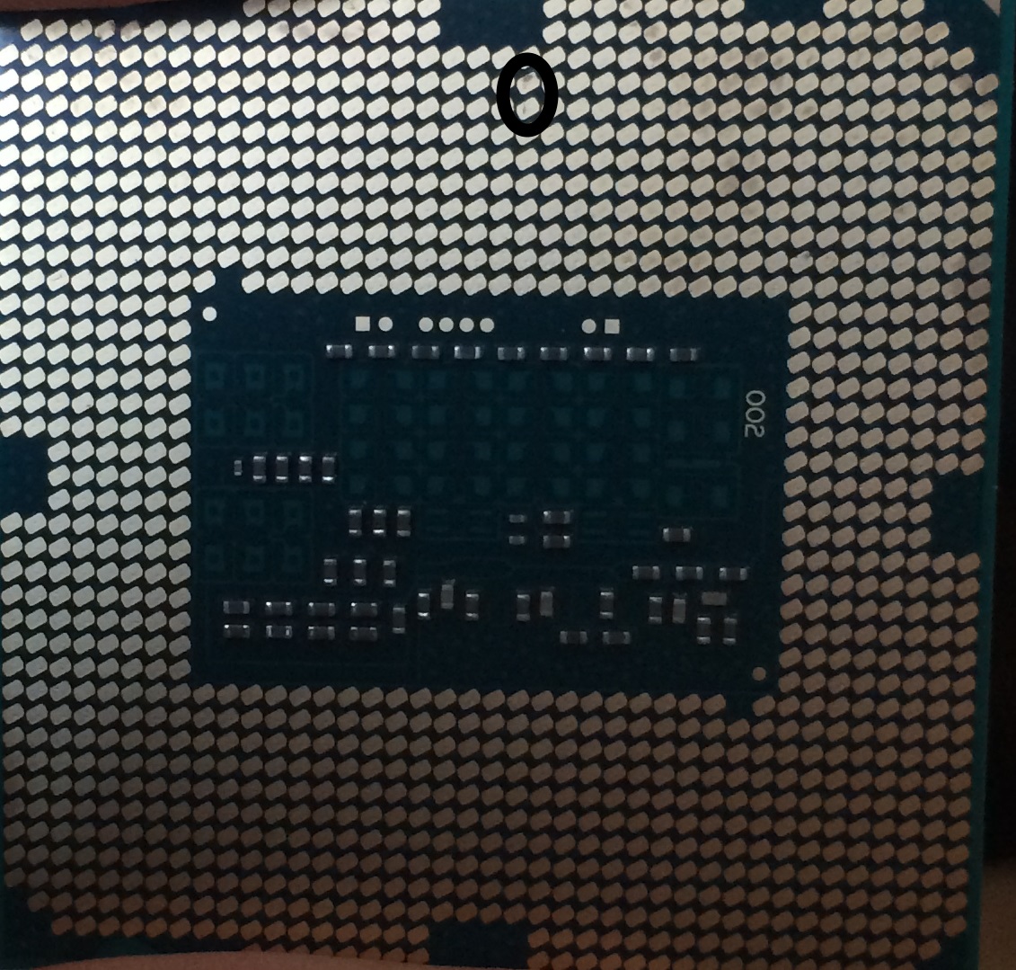

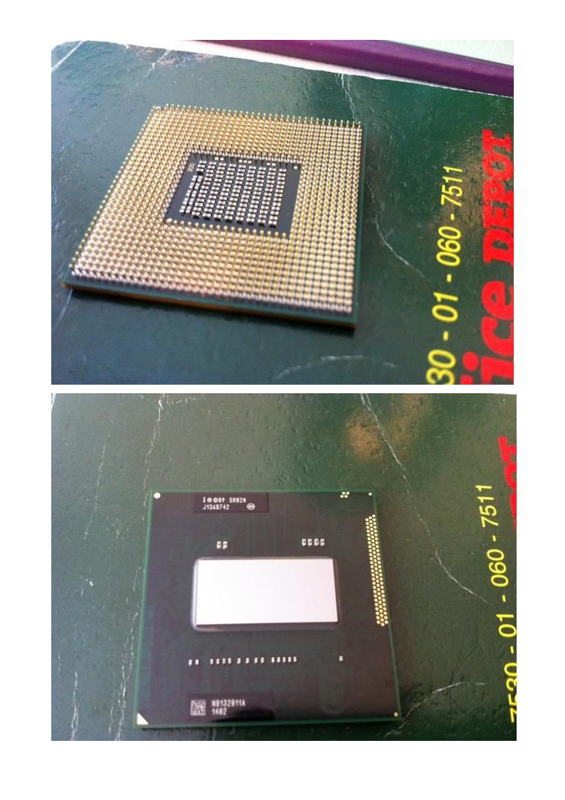

    ton i7 a bien cette allure là.??
    https://www.pixenli.com/image/FcPKQomQ
    pas de traces marrons par exemple.??
    qui pourrait montrer un coup de chaud.
    1. Oui c'est exactement le même que sur la photo, pas de trace quelconque visible

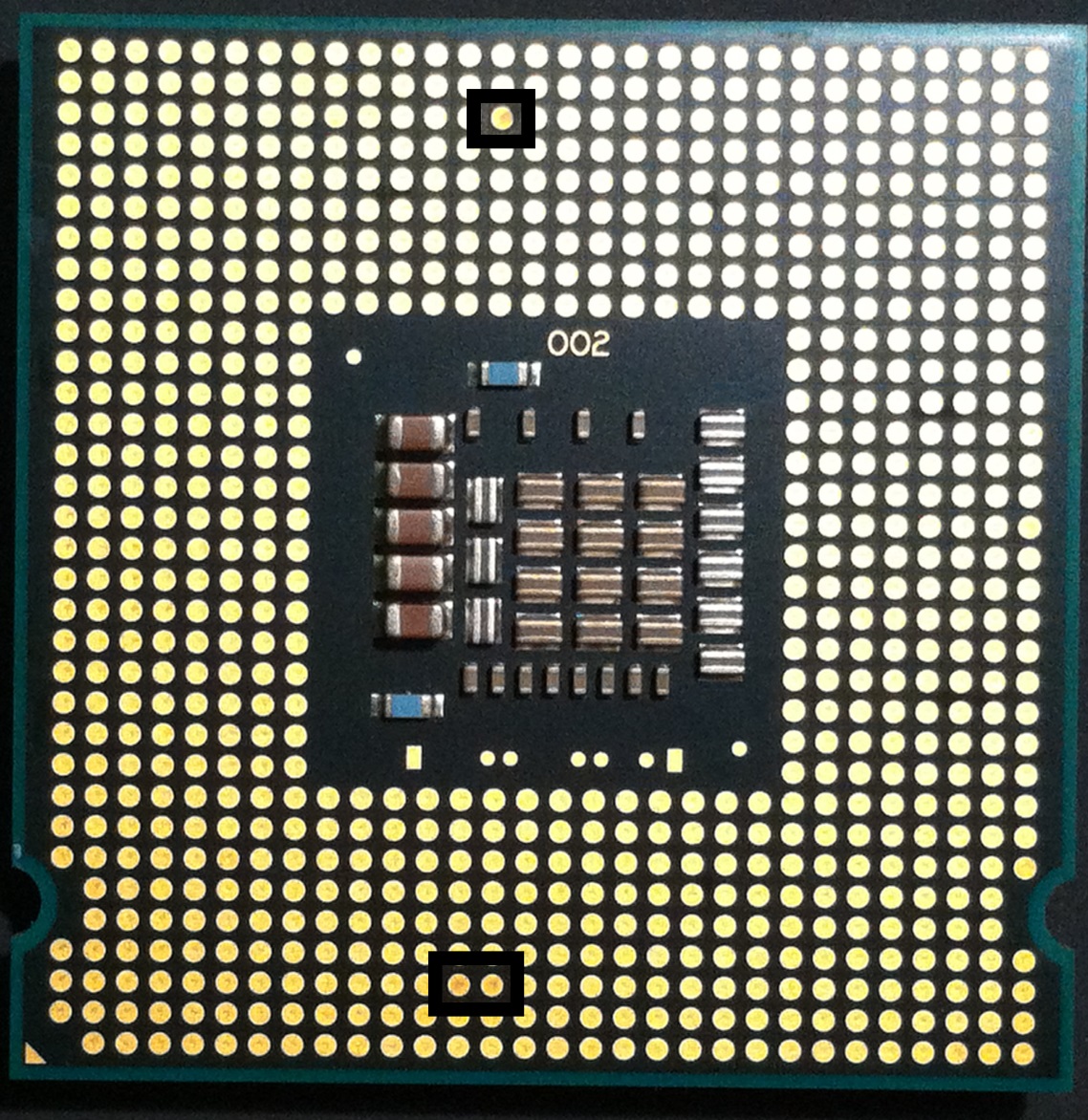

    exemple d'un cpu qui a eu un coup de chaud.
    il en faut peu, 10 secondes sans ventirad.
    https://www.pixenli.com/image/9gMrZNLz
    https://www.pixenli.com/image/MXZBQCjO
    les impacts de la surchauffe sont les points entourés.
    tu remarquera que les contacts paraissent en bon état, mais en y regardant de très près on se rend compte de la trace de "brulure"
    c'est pour ça regarde bien ton i7.
    à la loupe si il faut même.
    un petit impact même minime, et il est bon pour la poubelle..
    1. Les contacts sont des pins et ne sont pas des contacts plats mais tous sont parfait
      Alors ça c'est incroyable, l'i7 n'a aucun problème si la carte mère d'un asus k73sd, je n'ai jamais vu ça... Plus qu'a laisser l'i7 dedans et mettre l'ancien i3 de ce pc dans le n73sv
