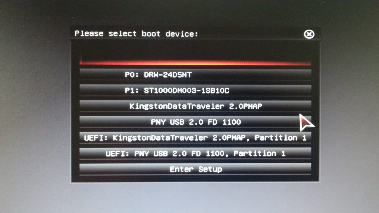

J'ai boot sur UEFI Windows Disk (ma usb boot) et sur le mode non-UEFI
