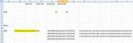

Alors voilà je souhaite réaliser une formule liant recherchev et si imbriqué.
Je souhaite créer une formule qui me permettrait de chercher une donnée sur une colonne, et si cette colonne est vide elle rechercherait l'information dans la colonne suivante.
Pour être plus claire, ma formule se présenterait de la façon suivante :
1) recherchev du montant dans la colonne A,
2) si la colonne A est vide, je fait une recherchev dans la colonne B,
3) si la colonne B est vide,je fait une recherv dans la colonne C
4)etc..
J'ai présenté mon problème dans l'image jointe
peut que cela sera plus parlant.
Je vous remercie beaucoup pour votre aide.
  1. PHILOU10120 Messages postés 6463 Date d'inscription   Statut Contributeur Dernière intervention   835
    Bonjour BenExcel
    Bonjour Raymond et Albkan
    Sur la ligne 11 en colonne B à F
    Mettre cette formule
    =INDEX($A$1:$F$10;EQUIV($A11;$A$1:$A$10;0);COLONNE())
    Vous aurez les notes de Ben du CP au CM1

    Mais voici tout de même la réponse :
    =SI(RECHERCHEV(A11;A1:F7;3;FAUX)<>"";RECHERCHEV(A11;A1:F7;3;FAUX);
    SI(RECHERCHEV(A11;A1:F7;4;FAUX)<>"";RECHERCHEV(A11;A1:F7;4;FAUX);
    SI(RECHERCHEV(A11;A1:F7;5;FAUX)<>"";RECHERCHEV(A11;A1:F7;5;FAUX);
    RECHERCHEV(A11;A1:F7;6;FAUX))))

  4. BenExcel Messages postés 2 Statut Membre
    Bonjour à tous,
    Merci pour vos réponses (très rapide, j'ai bien fait de venir sur ce forum).
    Concernant le fichier excel, effectivement je pouvais l'ajouter dans mon énoncé mais je ne savais pas comment faire, merci pour le tuto.
    Et deuxièmement merci Raymond ta formule fonctionne parfaitement et répond à mon problème.
    Albkan, oui c'est exactement sa, j'ai mal exposé mon problème je voulais juste la première note existante, je n'aurais pas du mettre deux notes différente pour une même personne, merci de ton aide.
