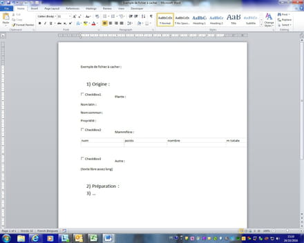

    2. Voilà, comme je ne sais pas joindre sous format word, j'ai fait un print screen de mon fichier, ca pourra peut etre aider...
        Tout d'abord il faudrait savoir quel type de cases à cocher tu utilises. Il y en a trois sortes : les champs de formulaires, les contrôles de contenu et les contrôles ActiveX.
        Ensuite si j'entrevois ton document, j'ai l'impression que tu voudrais non pas un seul texte, mais toute une série d'informations une fois la case cochée.
        Par ailleurs, je vois que les informations sont disposées de manière différente.
        Donc, déjà le fichier doit comporter environ combien de cases à cocher ? et ensuite combien (environ) de texte à faire apparaître ou disparaître pour chaque case ? Du nombre d'informations va dépendre la solution.
        On peut utiliser des champs (SI case à cocher1 = vrai alors...), on peut également macroter.
        Donc, dans l'attente de ces info... tu peux nous fournir un exemple de ton document en le mettant ici :
        https://www.cjoint.com/ sans oublier de donner le lien.
        m@rina

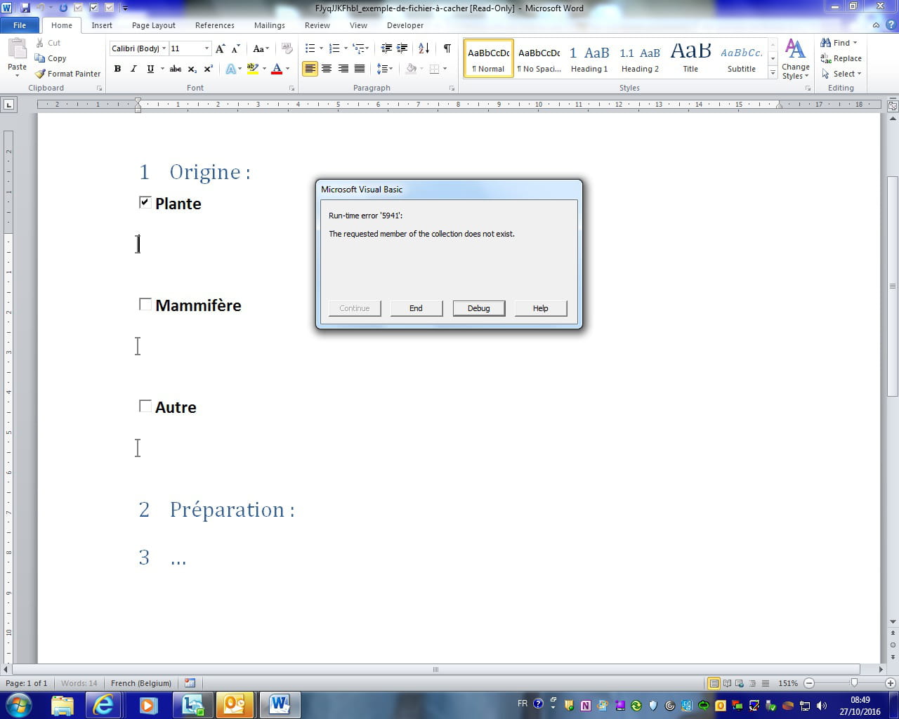

          J'ai un message d'erreur quand j'essaie de cocher les checkbox de ton fichier. C'est normal? Je dois activer quelque chose dans word autre que la barre développeur?
            Il n'y a pas de raison que ça ne fonctionne pas.
            Par contre je vois que le document est en lecture seule, donc ça ne pourra de toutes façons pas fonctionner. Donc enregistre-le sur ton disque dur et reessaie.
            m@rina
