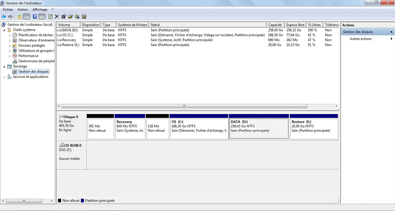

    Alors en faites j'avais deux ordi portable un Assus et un HP. L'Assus l'écran ma lâcher et sur le HP le disque dur ma lâcher. J'ai donc repris le disque dur de l'Assus ou il y a des photos, vidéos etc... que j'ai mis a la place du disque dur de l'ordi HP. Je n'est pas formater le disque dur de l'assus j ai juste réinstaller Windows 7 c'est bien sur le disque dur ou j'ai réinstaller Windows sur le quelle je voudrais récupéré mes photos. Voila ce qu'il y a dans gestion des disque :

    @thony-6144, salut et merci de la capture d'écran! :)
    Je ne voudrais pas créer de fausses attentes, mais il vaut le coup de voir ce qui peut être fait. D'ailleurs, accèdes-tu à la partition D :?
    De toute façon, on pourrait voir quel serait le résultat des scans d'un logiciel alternatif de récupération de données ou d'un Linux Live CD … Je pense que les suggestions ici https://forums.commentcamarche.net/forum/affich-37640569-recuperer-des-donnees-sur-disque-dur-et-cle-usb seraient utiles et donneraient de bonnes idées.
    Pour ce qui est de l'alternative d'un Linux Live CD, je te laisse ici ce tutoriel https://doc.ubuntu-fr.org/live_usb qui donne de bonnes pistes.
    @thony-6144, juste par prudence, j'aimerais noter que la récupération de données (qui ne disposent pas de sauvegarde ailleurs) devraient être toujours la toute première priorité et devrait venir avant toute autre démarche visant des dépannages nécessaires.
