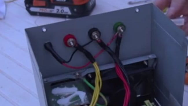

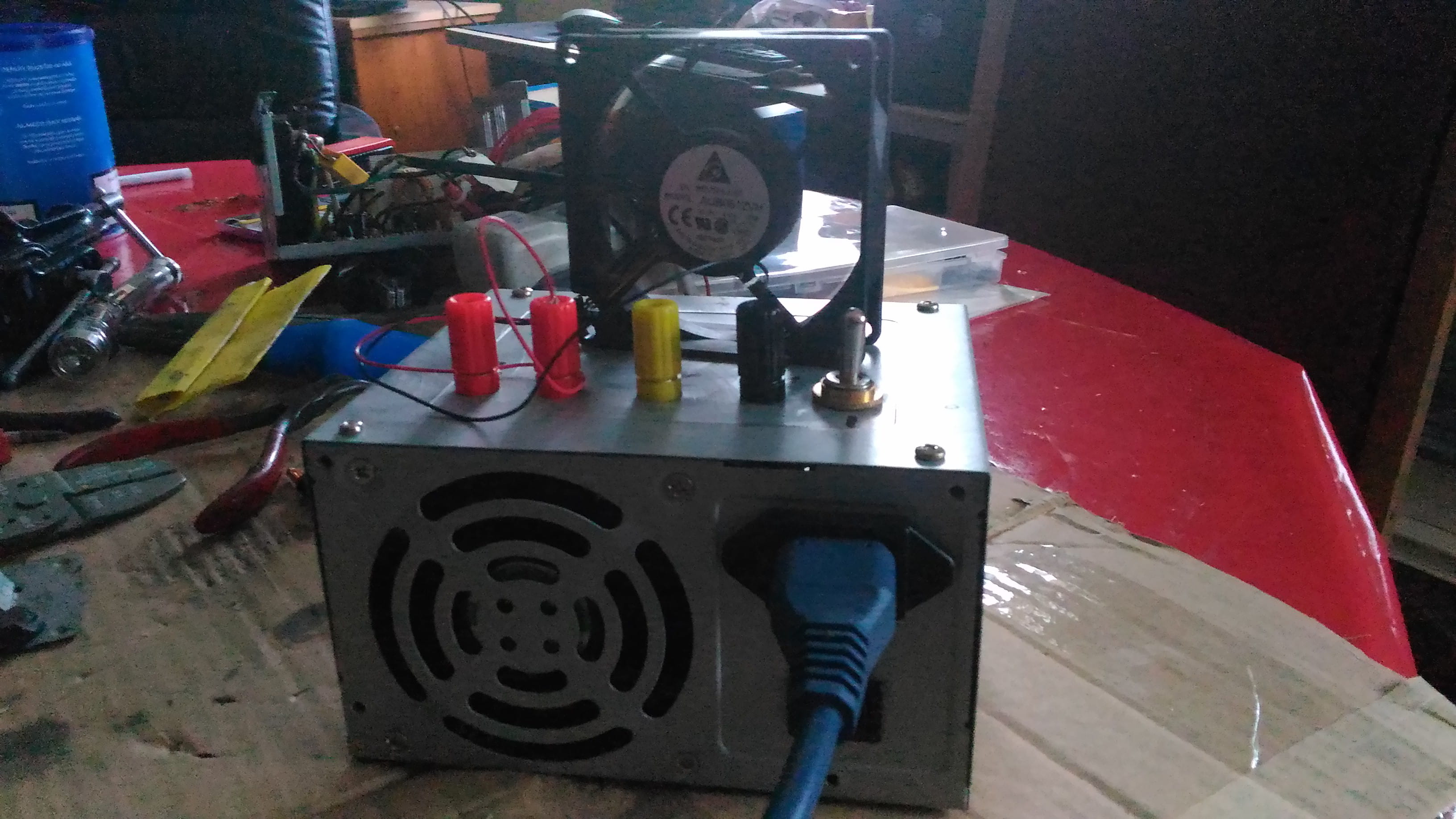

Bonsoir à tous,
Comme j'avais une alim 480w sous la main, je l'ai transformée en alim de labo (vu sur Youtube).
|fancy]
Les 3 voltages vont très bien, je les ai testés avec un ventilo 12V.
Déjà, je trouve que le ventilo de l'alim tourne trop doucement. On a l'impression qu'il est alimenté en 5v. Ca ressemble à celui que j'avais testé pour la vitesse de rotation.
Ensuite, sur les vidéos Youtube, il est question de mettre des résistances entre la masse et les 12, 5 et 3V.
Pourriez-vous me dire si c'est vraiment nécessaire ?
Je n'ai pas encore mis ces résistances car je les ai pas encore, et comme ça fonctionne sans elles, pour l'instant, je laisse comme ça.
Au passage, si je mets une résistant entre les plots de l'alim en 220v, est-ce que ça va changer ?
Merci d'avance de vos réponses.
Cordialement.
Masterfree
