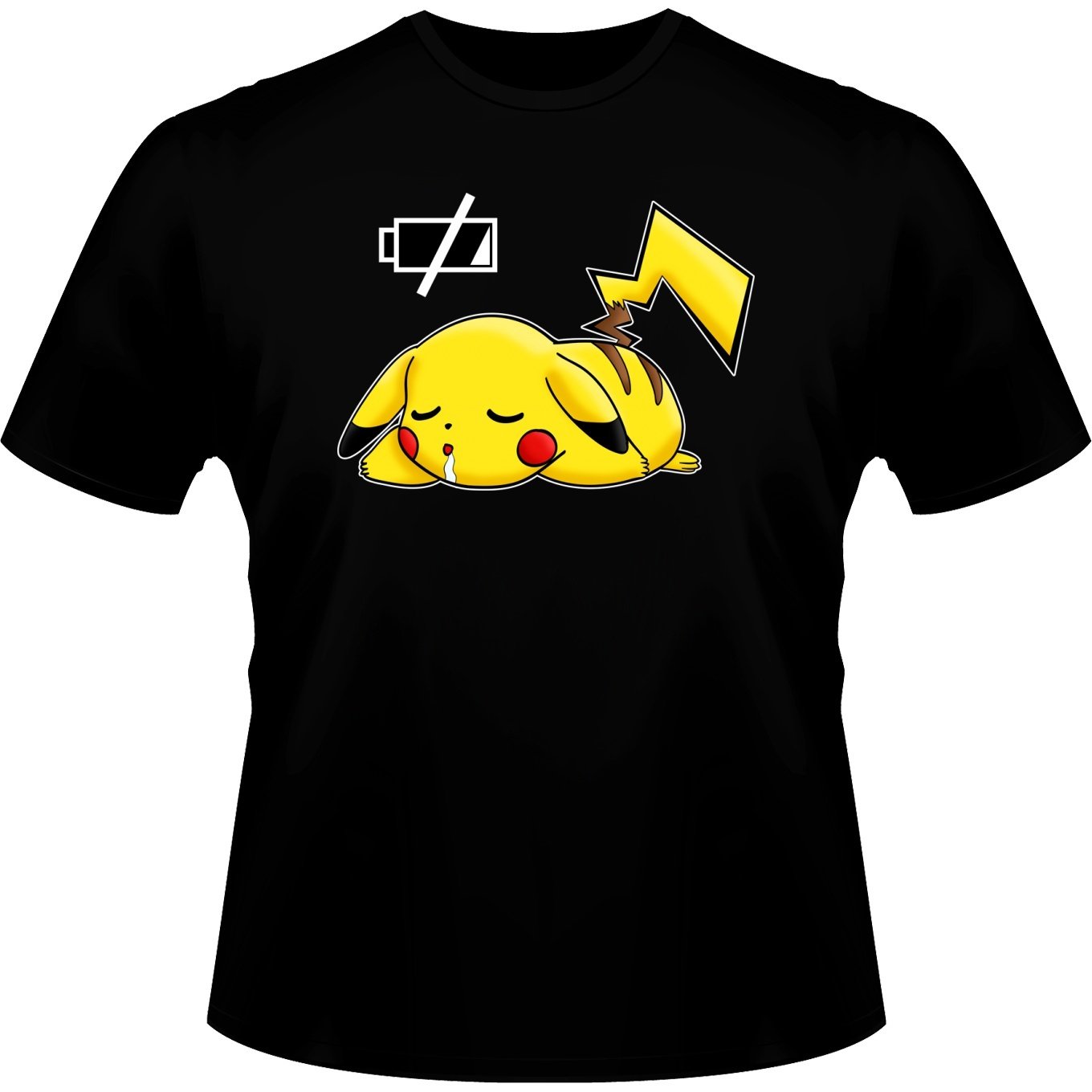

J'aimerai donc savoir comment faire pour imprimer un logo pour le mettre sur t-shirt mais sans faire fusionner le papier avec le t-shirt, et que l'arrière plan de l'image soit transparente sur des t-shirt foncé ( par exemple si je veux mettre sur mon t-shirt ça https://thecliparts.com/wp-content/uploads/2016/09/pikachu-sleeping-pikachu-clipart.png j'aimerai qu'il y ait seulement le Pikachu et que le fond blanc n’apparaissent pas sur le t shirt.En gros éviter le rendu la http://www.hostingpics.net/viewer.php?id=2375076b5e3855c09642d3900ab0f246e1776f.jpg )

    Pour mettre un logo ou une image sur un support tissu noir, et que ce soit joli, il faut mettre une base blanche en dessous ou que ce que l'on met soit suffisament opaque pour recouvrir le noir.
    Pour cela il y a plusieurs techniques dont la plus recente est la sublimation d'une impression qui est realise avec une encre blanche (laser de chez Oki).
    Les autres methodes etant : le flex imprimable, le DTG (impression directe en jet d'encre dur le tissus), la decoupe flex, floc et qq autres.
    Si vous regardez l'image que vous avez envoyee, il y a un contour blanc de qq mm autour, ce qui voudrait dire qu'elle a ete decoupee avant d'etre pressee...

      Cette reference est pour les textiles clairs...
      Pour les textiles fonces c'est celle la :
      https://www.creadhesif.com/feuilles-de-papier-de-transfert-jet-d-encre-pour-textile-fonce.html
      Et il faut "echeniller" avant de presser (lisez le PDF d'emploi) Echeniller consiste a retirer les surfaces qui ne doivent pas etre transferees apres decoupe a mi-chair (c'est la que le plotter est super pratique). mais la decoupe totale au ciseau devrait tres bien marcher.
      Mais il y a d'autres techniques comme celle-ci : https://www.youtube.com/watch?v=sz3VGcSu9rs
      mais helas pas avec votre imprimante. Cette methode utilise une laser avec un toner blanc (Oki)

      Mais du coup si j'utilise la sublimation est-ce que je peux obtenir un logo ( donc ici le Pikachu) sans le fond blanc et donc l'avoir tout seul sur un T- shirt noir? En gros pour avoir un rendu comme ça par exemple https://images-eu.ssl-images-amazon.com/images/I/61qqsNYEqpL._SL1360_.jpg
      Si oui comment je dois procéder parce que j'en ai aucune idée, il me faut un papier spéciale ?
      En tout cas un grand merci pour votre réponse rapide ! :D
