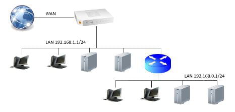

voila j'ai une box internet et j'ai configuré un reseau local a travers mon routeur. donc j'ai deux reseaux locaux. celle de la box et le mien. en fait lorsque je fait un ping de mon reseau local vers celle de la box ca passe mais le contraire ne passe pas. j'ai passé a la possibilité de routage mais ma box n'a pas une option de configuration de routage statique ou dynamique..
j'ai besoin d'aide svp
voici le reseau en question (voir image)
merci d'avance

  1. brupala Messages postés 111182 Date d'inscription   Statut Membre Dernière intervention   14 459
    le routeur entre les deux réseaux fait de la nat ou pas ?
    si il en fait, il sera toujours difficile de faire communiquer les deux réseaux.
    C'est plus facile sans nat, et encore plus facile en pont.
  2. danylafouine Messages postés 83 Statut Membre 1
    bonjour,
    si vous parlez du routeur bleu, alors celui la ne fait pas de NAT.
    merci de votre aide!!
    cordialement..
      S'il ne fait pas de nat, il suffit de configurer une route statique sur les machines reliées directement à la box, car leur route par défaut mène à la box, pas au routeur.
      Pour la box,
      si elle ne présente pas la possibilité des configurer des routes statiques, elle ne mérite pas le nom de routeur ... mais c'est pas grave, elle ne sert à rien pour aller sur réseau 192.168.0.0/24

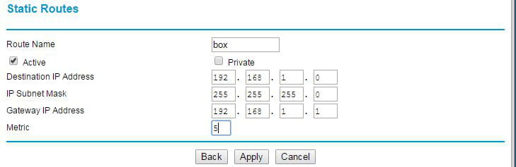

    il ya bel et bien une option pour configurer une route Statique dans ce pare feu,en fait il possede quelques notions basiques du routeur. voici la marque :netgear prosafe vpn firewall FVS318v3
    entre temps j'ai essayer de faire une route statique en destination du lan de ma box.voic la configuration en image
      En principe, tu n'as pas à faire de route pour un réseau directement connecté, il est connu d'office.
      Je vais chercher une doc....
      ok mon ami grand MERCI... j'aimerai qu'on garde contact par email si possible!!
  9. brupala Messages postés 111182 Date d'inscription   Statut Membre Dernière intervention   14 459
    j'ai regardé là dedans
    c'est déprimant cet engin, rien ne permet de configurer la NAT :-(
    Du coup, je me demande comment tu as fait pour la supprimer si c'est le cas, à la base on ne peut pas.
    Je ne sais vraiment pas comment tu fais ce que tu indiques :-(
    1. danylafouine Messages postés 83 Statut Membre 1
      je suis tombé sur le même document , en fait dans son interface il y'a une option qui permet de faire une route statique, bref je me résigne a accepter cela est impossible avec ce pare feu.
