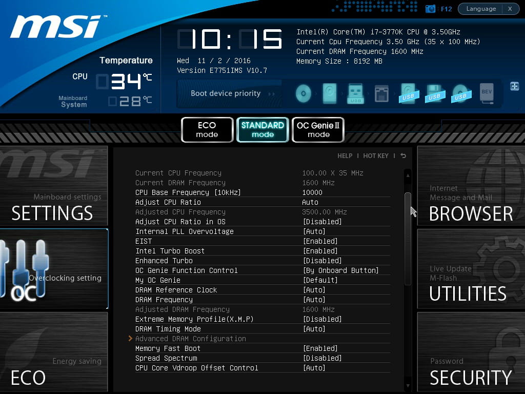

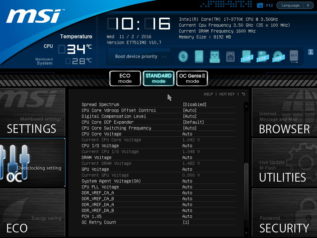

      1. Bonjour, suite à mes anciens post concernant l'overclocking de i7 3770K, j'ai envoyé des clichés du bios pour être sùr de ne pas faire d'erreur. Apparemment les 2 lignes à modifier seraient la 1ère : current CPU frequency (en remplaçant par un ratio de 40 ou 42) et la ligne : CPU core voltage en appliquant 1,40 v D'avance, Merci de votre aide
      2. Contributeur
        LE CPU core Voltage, laisse le en auto pour commencer et fait un test avec le coeff à 40 sous OCCT. SI ça tient, tu essaie 100 Mhz plus haut, si ça tient toujours sans avoir un énorme voltage (à voir sous CPU-Z), bah essaie avec 42.

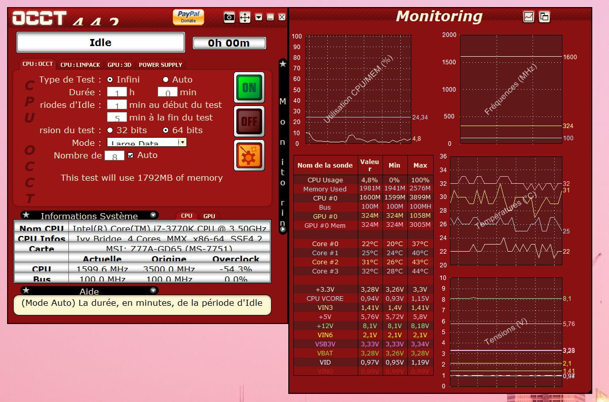

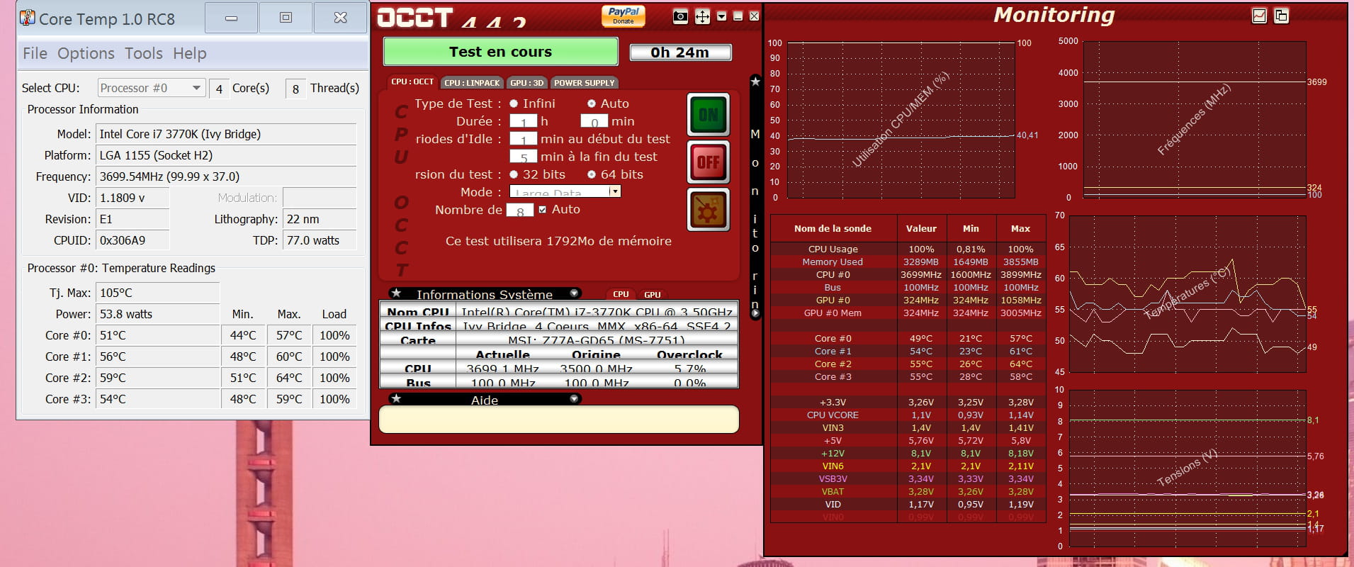

    6. Salut Djo, j'ai donc fait un test occt avec la config actuelle du bios. On peut voir qu'a un coeff de 37 on monte à env. 60° . J'aurais plusieurs questions : Est-ce que ces temps sont représentatives des valeurs sur jeux en ultra? Est-ce qu'il me faut remplacer la ram actuelle : 2x4 1600 par 2400Mhz? voir 2x8? toujours en dual channel, J'ai également vu sur un tuto concernant le i7-3370K quand cas de fort O.C ( 5Ghz, avec augmentation du CPU voltage il faut désactiver les fonctions suivantes: enhanced turbo, EIST et dans CPU features : CE1 Support et Intel C-State, qu'en penses tu?
        La RAM, tu es très bien en 1600 Mhz, en jeu ça ne fera aucune différence (on m'a prêté un kit de 16 Go de 3000 Mhz l'année dernière pour qu je vois si j'avais une différence et.. Ah bah non en fait).
        Bon, je suis en 16 Go 1600 Mhz CAS 9 par contre (je suis tombé sur une bonne promo sinon je serais resté en 8).
        Pour les tests OCCT, ça pousse plus que sur les jeux donc aucune crainte, si tu n'est qu'à 60°, tu peux pousser à 4 Ghz.

    7. Salut Djo,merci de tout tes conseils j'aurais juste encore 2-3 questions avant de me lancer stp. J'ai vu qu'a priori avec mon proco je pouvais appliquer 42 voir 43 de coeff sans avoir à augmenter le voltage. Je vais quand même avancer pas à pas en commençant à 40 mais dans le cas où je doive augmenter le voltage sachant qu'il est actuellement de: 1.042 v de combien je devrais l'augmenter et par quels paliers? il ya t-il un pourcentage type à ajouter par unité de coeff supplémentaire? aussi : un voltage trop faible fera planter le pc mais qu'Est-ce que produit un voltage trop élevé par rapport à la fréquence?
        A 40, donc 4 ghz, mon 3570K est à moins d'un volt et ça tient. Pour tester, augmente de 10 en 10.
