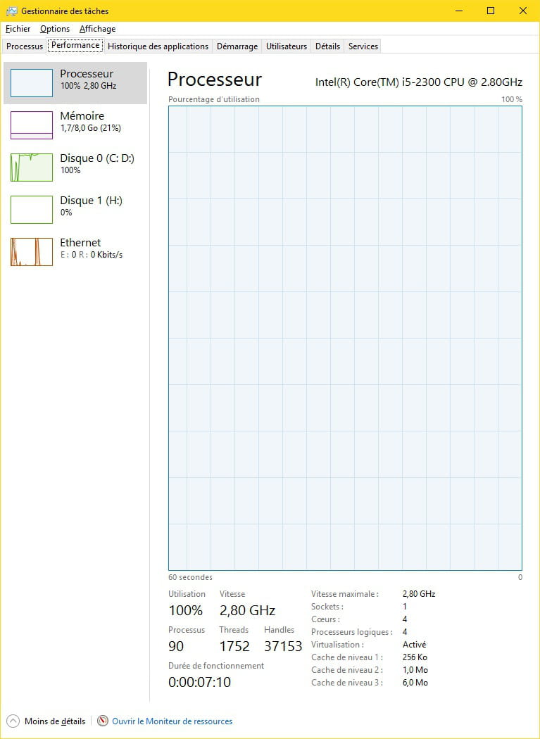

Mon processeur bloque à 100% en permanence. Mais les processus varient sans cesse.
J'ai nettoyé mon système, défragmenter et fait tourner mon antivirus Avast mais ça ne s'améliore pas .

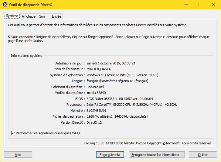

Un aperçu de mon système

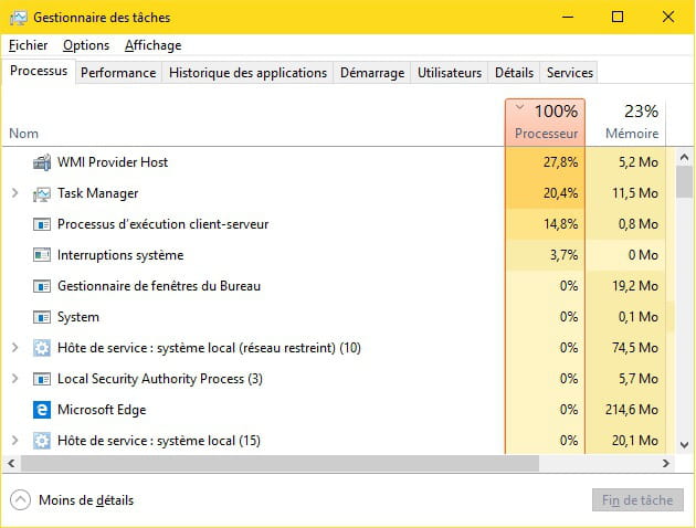

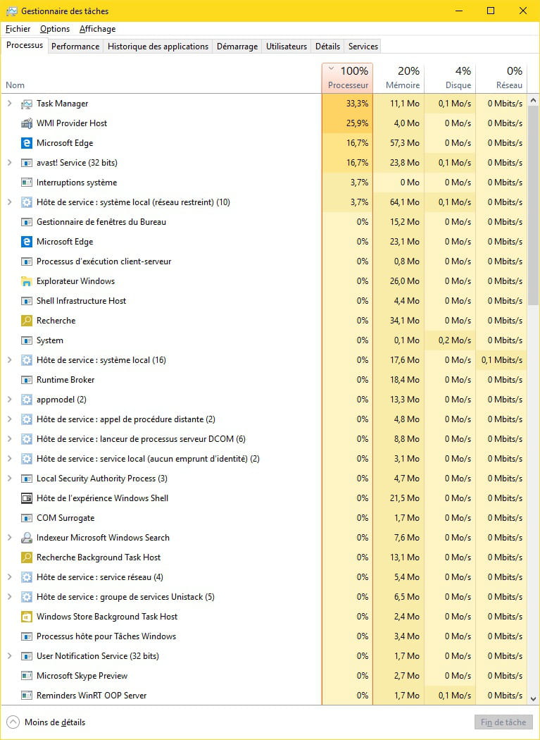

  1. Classe dans le gestionnaire des tâches les programmes du plus gourmand en calcul au moins. (en cliquant simplement sur processeur ) et renvoie moi un screenshot (capture d'écran) et fais de même pour la colonne "Mémoire" et "Disque".
    1. C'était déjà le cas dans le premier screen.
      Voici plus de détails.

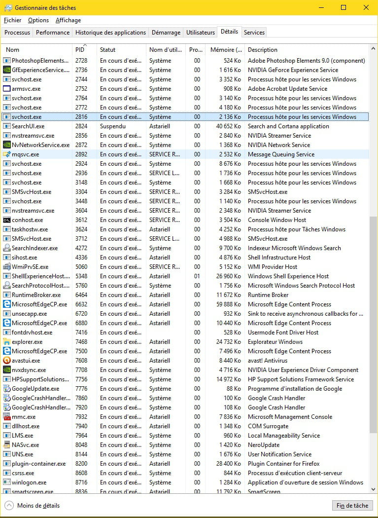

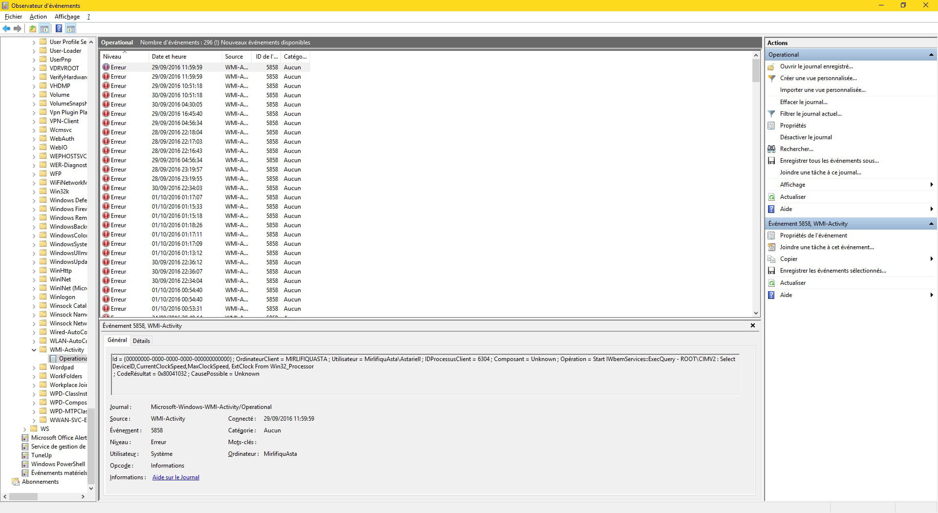

        J'ai suivi les instructions et relevé les IDProcessusClient des différentes erreurs mais à l'instant "t" ou je regarde mon gestionnaire des tâches aucune ne correspond.
        Voici les captures d'écrans si cela peut vous aider.
          Dans ta première capture, c'est 6304
          et dans le gestionnaire de tâches, effectivement, rien.
          Dans la liste des erreurs, c'est tjrs 6304 ou ça change ?
        2. Rebonjour,
          C'est toujours différent dans la liste d'erreur. En même temps que j'écris ces lignes, les 10 premiers sont :
          IDProcessusClient = 7804 (2 fois)
          IDProcessusClient = 5512
          IDProcessusClient = 220
          IDProcessusClient = 1612
          IDProcessusClient = 5512 (2 fois)
          IDProcessusClient = 7976
          IDProcessusClient = 3548

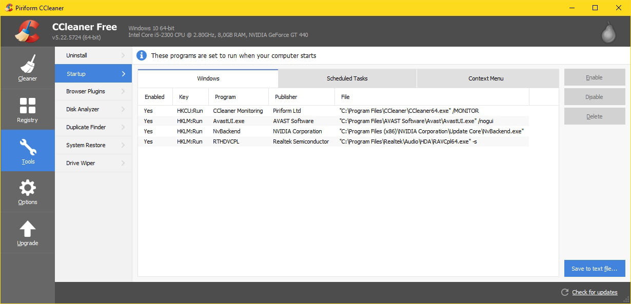

          Vas dans l'onglet démarrage, désactive tout
          redémarre, vois si ça continue.

          @Malekal_morte-Les programmes suivants semblent suceptibles de provoquer ce problème :
          hpqwmiex.exe
          IBM Trusteer Rapport Endpoint

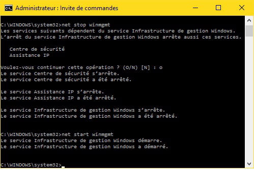

          Essaye aussi :
          clic droit sur le menu Démarrer et invite de commandes (admin)
          Tape la commande :
          net stop winmgmt.
          tu réponds oui
          et relance le service avec :
          net start winmgmt.
          Vois si la CPU revient à la normale.

        J'ai supprimé tout le superflu des programmes au démarrage
        J'ai effectué les manipulations dans l'invit de commande
        Cependant, le problème persiste
