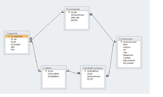

Je souhaiterai créer une BDD avec ,entre autres, un formulaire de commande concernant les achats.Voici mon schéma relationnel :
Je souhaiterai, à partir, d'une liste déroulante de fournisseurs (cboFournisseur) que s'affichent dans le sous formulaire SF_LigneCde, via une 2ème liste déroulante Articles (cboArticle), les articles correspondant à ce fournisseur ainsi que toutes les infos associées (désignation, prix...).
Mon principal problème étant la table ProduitFournisseur à relier, car pour un même produit je peux avoir plusieurs fournisseurs, avec donc des tarifs différents.

D'ailleurs, je ne sais même pas si les structures des tables T_LigneCde et T_ProduitFournisseur sont bonnes...rapport aux clés primaire...
Peut-être aurait-fallu "regrouper" les clés id_cde et id_art en clé primaire dans la table T_LigneCde et les clés id_art et id_fournisseur en clé primaire dans la table T_ProduitFournisseur...? (J'ai lu un peu tout et son contraire à ce sujet) -

ton mcd me parait pour le moins bizarre, en effet. Il fait une "boucle"...
Il y a une relation de trop...

En quoi est-il bizarre ? je ne vois pas où est la relation de trop...ni la boucle d'ailleurs..j'ai vu plein d'exemples de ce type sur différents forums quand on a plusieurs fournisseurs pour un même article...
Si tu pouvais m'éclairer stp.

La boucle, c'est ton modèle qui relie toutes les tables les unes des autres.
C'est bizarre...
C'est un peu le serpend qui se mort la queue lol
Et ceci fait que à chaque commande, le 1er article se voit affecté dans la commande.

Oui c'est sur que c'est l'effet que ça donne visuellement mais en quoi c'est un problème en fait...?
Ben non le champ article est vide quand on choisit un fournisseur...mais c'est vrai qu'il y avait un problème dans la source du sous formulaire...
