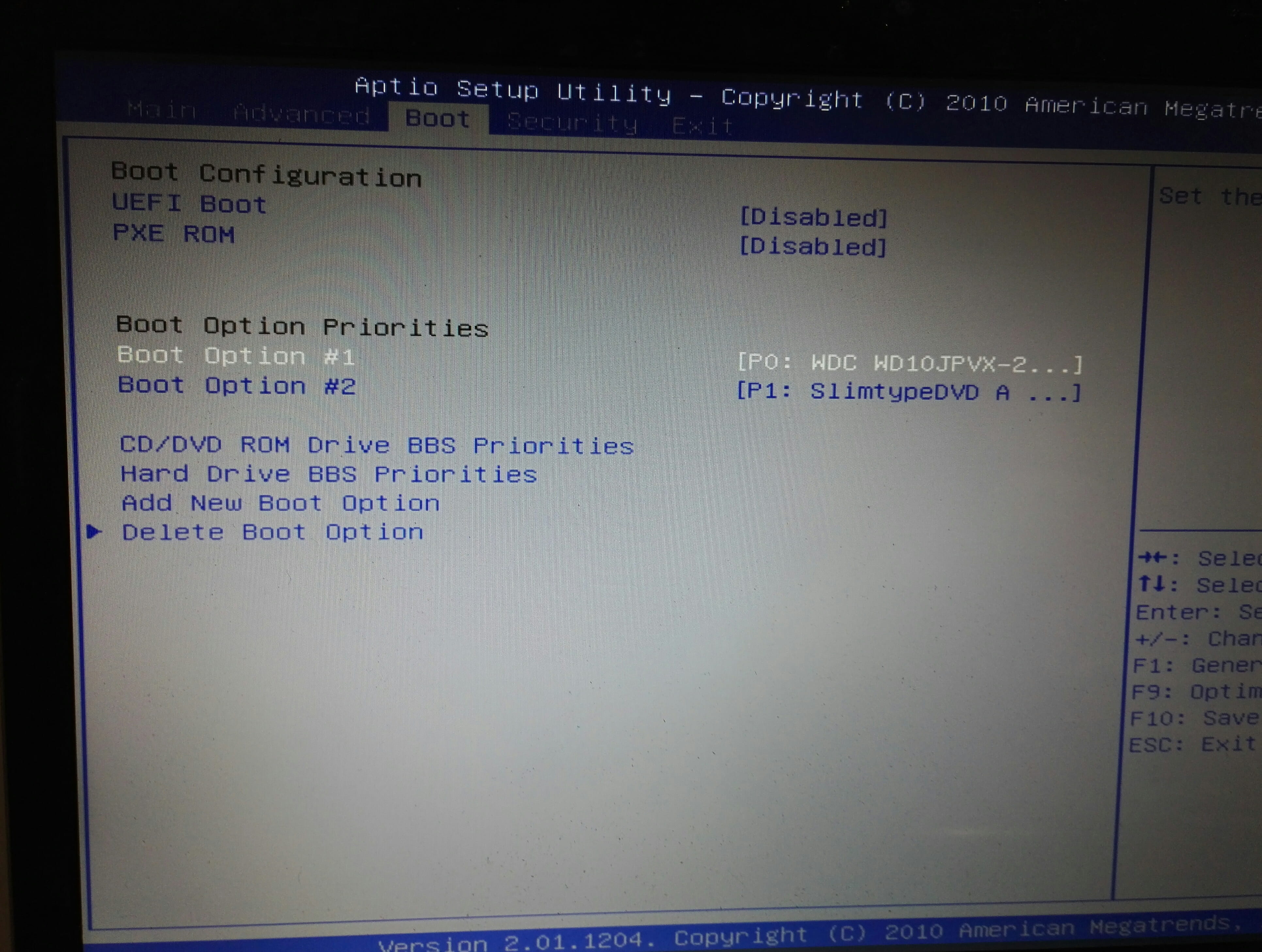

Dans le bios et onglet boot tu as quoi? C'est possible d'avoir une photo stp
Jackm1GM Messages postés 137 Statut Membre
voila,
Oups mauvaise photo, j'ai la même chose hormis qu'en BOOT 1 j'ai ma clé USB TOSHIBA
raspey Messages postés 9414 Statut Membre 248 > Jackm1GM Messages postés 137 Statut Membre
et quand tu démarres tu as toujours le meme message?

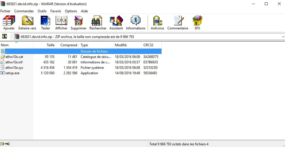

Ton dernier lien, je le télécharge le dezip, le colle sur la clé USB , je branche ensuite la clé sur l'autre pc et je lance le setup sur la liste et enfin j'ai Install Failed.
extrait le tout.et vas dans ton gestionnaire de périphérique.
clik sur Mettre à jour le pilote
et rechercher le dossier sur mon pc.
mets comme cible ton dossier que tu as décompressé.

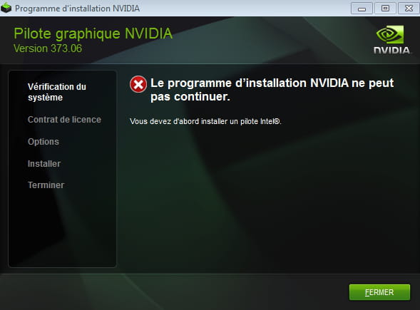

Il me met ça, le pilote intel c'est le second sur la liste ?
ah mince prend le deuxième lien dans le Carte graphique
Intel Core graphics.
Je répond oui ?
Jackm1GM Messages postés 137 Statut Membre > raspey Messages postés 9414 Statut Membre
Le premier même message que le précédent et le second encore le message qu'il faut un pilote INTEL d'abord.
désactives dans ton gestionnaire de périphériques ton INTEL dans carte graphique.
et dis moi ce que tu as.
C'est le VGA standard l'INTEL ?
oui en fait il est pas installé.
installes celui la quoi qu'il te demande.
http://dlcdnet.asus.com/pub/ASUS/nb/Drivers/VGA/Intel/VGA_Intel_Win7_64_Z815102291.zip?_ga=1.55620203.1799942844.1475396556
désactives pas.
Bon ba problème réglé ^^, bien joué.

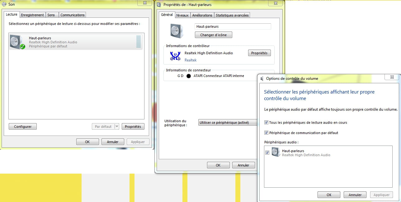

ça à l'air, aucun triangle jaune, via le centre de maintenance j'ai demandé à windows de chercher des erreurs sur l'audio mais rien.
il est bien activé il est a fond?
Voila,
Je viens de test avec des écouteurs, windows ne les reconnait pas mais le son sort sans problème avec.
