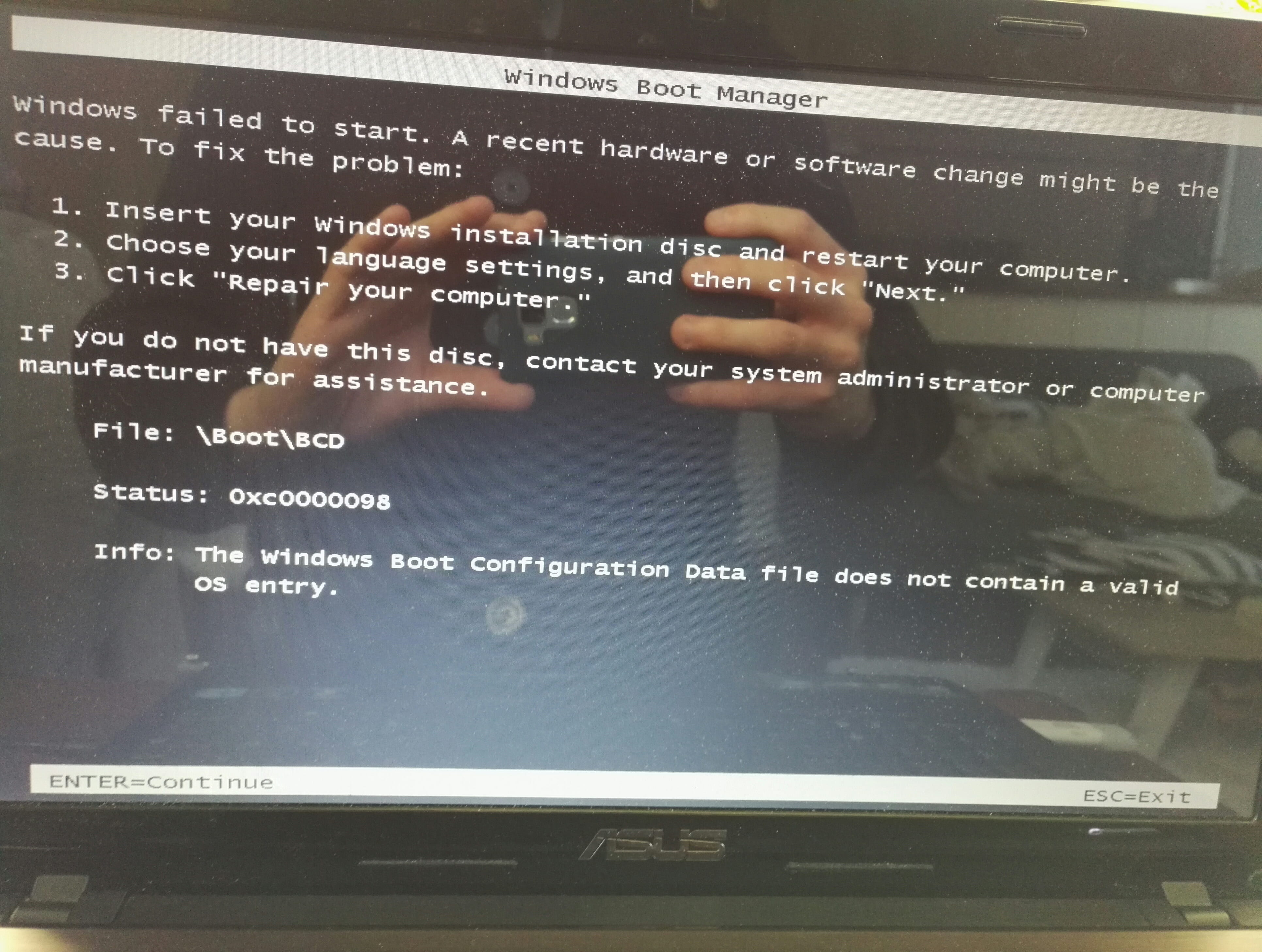

Je reviens vers vous j'ai reçue le nouveau disque dur, je l'ai installé dans le pc et lors de l'allumage il démarre bien mais malgré la clé bootable qui est bien sur le port USB voila l'écran qu'il m'affiche:
Merci de me dire comment procéder.
raspey Messages postés 9414 Statut Membre 248
salut enlèves la batterie et débranches du secteur.
restes appuyer pendant 30 secondes sur le bouton On et rebranches au secteur.
et démarres ton pc sur la clé usb.
Jackm1GM Messages postés 137 Statut Membre
je viens d'essayer mais ça ne change rien, j'ai le même ecran.

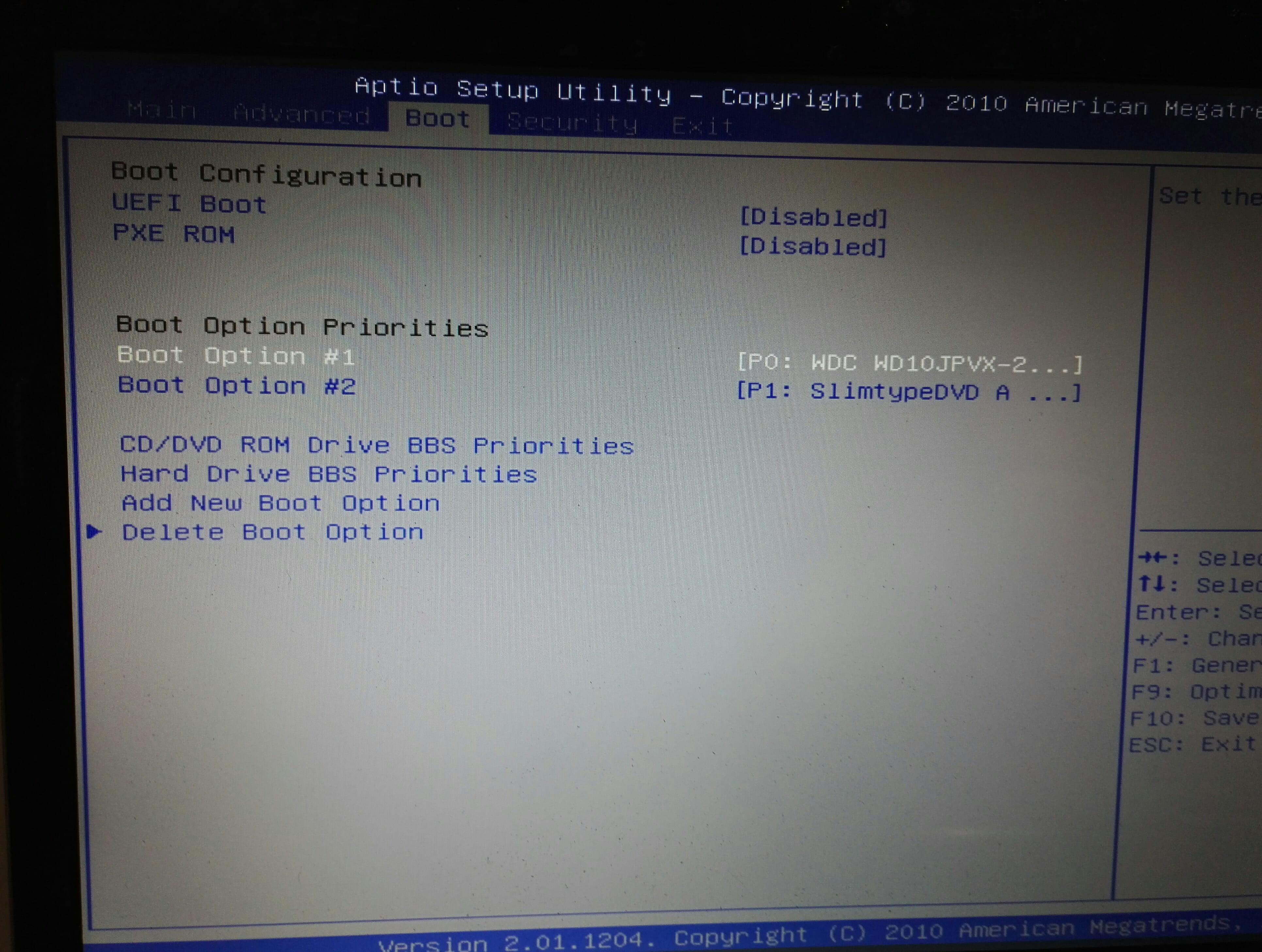

Dans le Bios la clé usb est bien en premier?
Ça donne quoi?
Ma clé USB TOSHIBA n'est plus détectée donc je peux plus la mettre en boot 1

Tu as quoi comme choix dans boot option?
mon disque dur et le lecteur cd pas de cle USB

oui pas de soucis la dessus, je viens de la retrouver dans hard drive bbs priorités mais malgré le fait de la mettre en boot 1 dans ce menu ça ne change rien.
Remet la fonction uefi sur enabled
ok et ensuite je redémarre ?
Enregistres et redémarres
