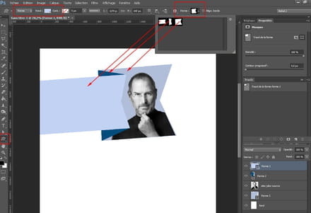

bonjour
pour faire exactement la même chose, il faut décomposer la bannière en trois parties, ce qui permet de les colorer à son gré et d'insérer la photo détourée sous la zone foncée qui simule le retour du ruban
ce qui donne ceci:
le fichier .csh que j'ai utilisé:
https://www.cjoint.com/c/FIorYKmlNME
un double-clic sur le fichier .csh suffit à l'installer dans le panneau des formes vectorielles
ensuite, à toi de dimensionner chaque partie pour reconstituer la bannière
attention à ne pas pixelliser les calques si tu veux conserver les qualités du vecto
