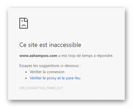

      Merci pour la réponse, déjà tenté, je parviens à me connecter à quelques sites mais pour un grand nombre voilà ce qui s'affiche,
      Proxy, pare-feu, connexion, tout est clair !

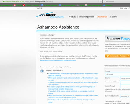

      5. Contributeur
        le site marche , connecter avec mon compte
          Zut alors !!!!
          Moi je reçois l'image passée en début de post !!!!
