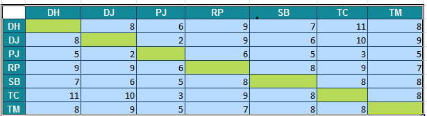

d'arriver automatiquement à un tableau qui dit combien de fois chacun joue ensemble comme celui-ci, qui se modifie en cas de modification du premier:
DH DJ PJ RP SB TC TM
DH 8 6 9 7 11 8
DJ 8 2 9 6 10 9
PJ 5 2 6 5 3 5
RP 9 9 6 8 9 7
SB 7 6 5 8 8 8
TC 11 10 3 9 8 8
TM 8 9 5 7 8 8

      Le 15/9, jouent DH, DJ, PJ et TC (je ne tiens pas compte de qui contre qui, car on voit cela sur place). Donc DH rencontre déjà 1x DJ, 1x PJ et 1x TC (le 2è tableau devrait être symétrique en haut et en bas de la diagonale).
      Deuxième tableau: j'ai calculé manuellement combien de fois chaque joueur se rencontrait sur l'année. Mon problème: on me demande de faire des changements, mais c'est compliqué pour remettre le 2è tableau à jour (il y a d'ailleurs une erreur, et je n'avais pas le courage de tout re-parcourir pour chacun.

      Mon 2è tableau est plus simple:
      DH rencontrera DJ 8 fois sur l'année, PJ 6x, RP 9x, SB 7x, TC 11x et TM 8x.
      Où je n'en sors plus, c'est quand je dois changer un joueur (il me dit qu'il a un empêchement tel jour par ex): je dois le décompter de ceux qu'il ne rencontre plus, faire l'inverse pour celui qui le remplace, puis le recaser autre part et refaire toutes ces opérations (voila pq j'ai des erreurs dans le tableau, car je suis concentré sur où le recaser, ...).
    2. titi51089 Messages postés 14 Statut Membre
      J'ai trouvé une solution (probablement pas la meilleure) en créant un tableau intermédiaire pour chaque joueur...
