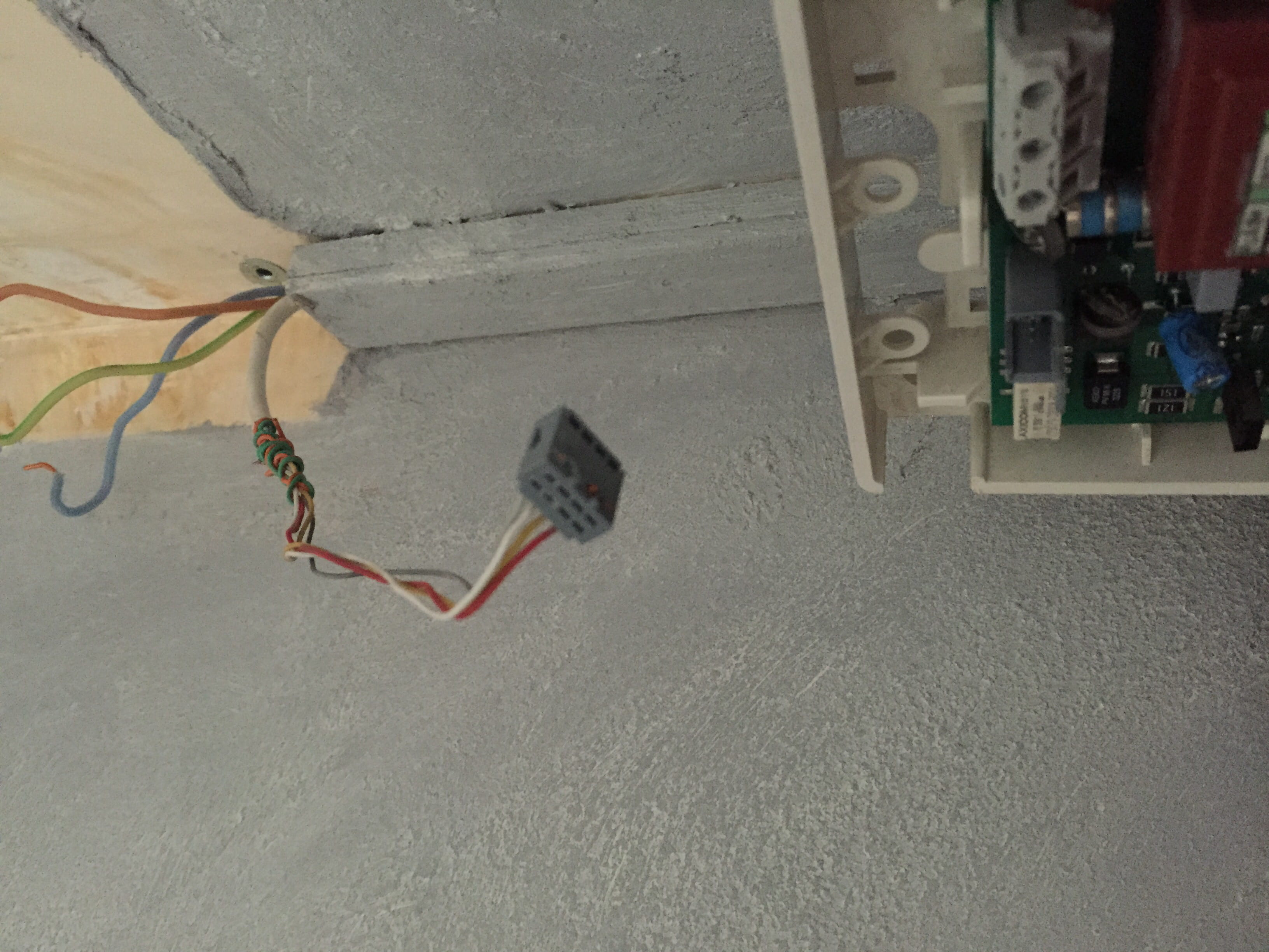

J'ai un souci au niveau de me branchement FT
J'ai débrancher mon alarme qui était relié a FT
Une fois les fiches débranchés ma box ce met en défaut plus rien ne fonctionne
Comme si ma ligne alarme était prioritaire par rapport à mon autre prise téléphonique box
Ma question est si je débranche mon alarme de la prise téléphonique je n'ai plus l'autre branchement téléphonique qui est alimenter comment faire pour que sans mon alarme de brancher sur ligne téléphonique j'ai l'autre ligne qui soi alimentée et donc ma box qui fonctionne
En pj la photo de la fiche FT qui va dans l'alarme

    où est branchée ta box sur la ligne, on ne peut pas deviner ...
    1. Merci à tous pour m'avoir répondu mais en fait mon souci était lie au prise mural en T ,j'ai refait les câblage au niveau de mon DTI et plus de pb
      Encore merci de m'avoir répondu
      Pour mon 1er post je n'aurai pas pense que cela marche aussi bien,....
