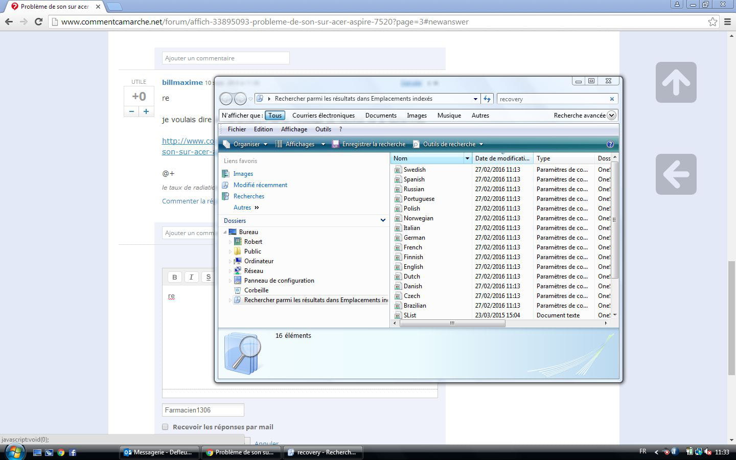

    je n'ai pas "recovery"

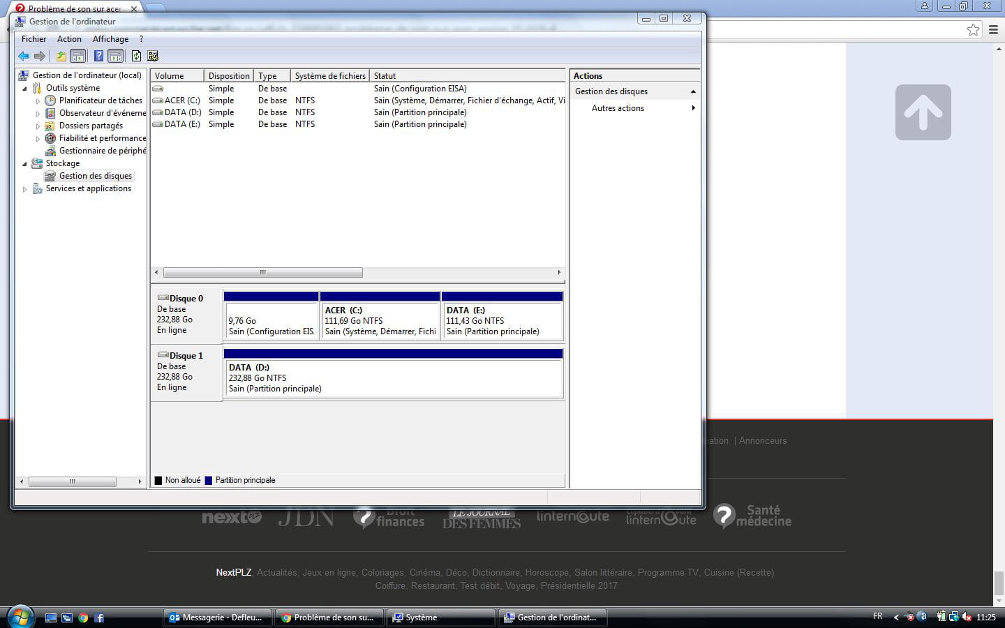

    je l'ai vu dans ta gestion des disques...
    recommence la manipulation, et poste 1 capture d'écran de la recherche

    ok, la partition est bien présente
    dans le bas de la page, tu as les options pour graver etc...

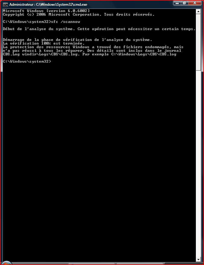

    comme ton lecteur n'est plus présent, et que l'installation du fichier "disparition cd inf" ne fonctionne pas, fait ceci:
    clique sur démarrer
    dans la case "recherche", tape CMD
    dans le résultat de la recherche, clique droit sur CMD et exécute le en tant qu'administrateur
    dans la fenêtre qui s'ouvre (fenêtre de l'invite de CMD) tape SFC /SCANNOW
    puis clique sur ENTER
    PS: il y a 1 espace entre SFC et/
    laisse bosser le pc, et au final, regarde s'il a ou pas réparé des fichiers
    en attente de ta réponse
  8. Farmacien1306 Messages postés 40 Statut Membre
    re
  9. billmaxime Messages postés 50533 Date d'inscription   Statut Contributeur Dernière intervention   6 152
    re
    regarde si le lecteur CD est à nouveau présent
    si ce n'est pas le cas, tente à nouveau l'installation du fichier Disparition cd inf

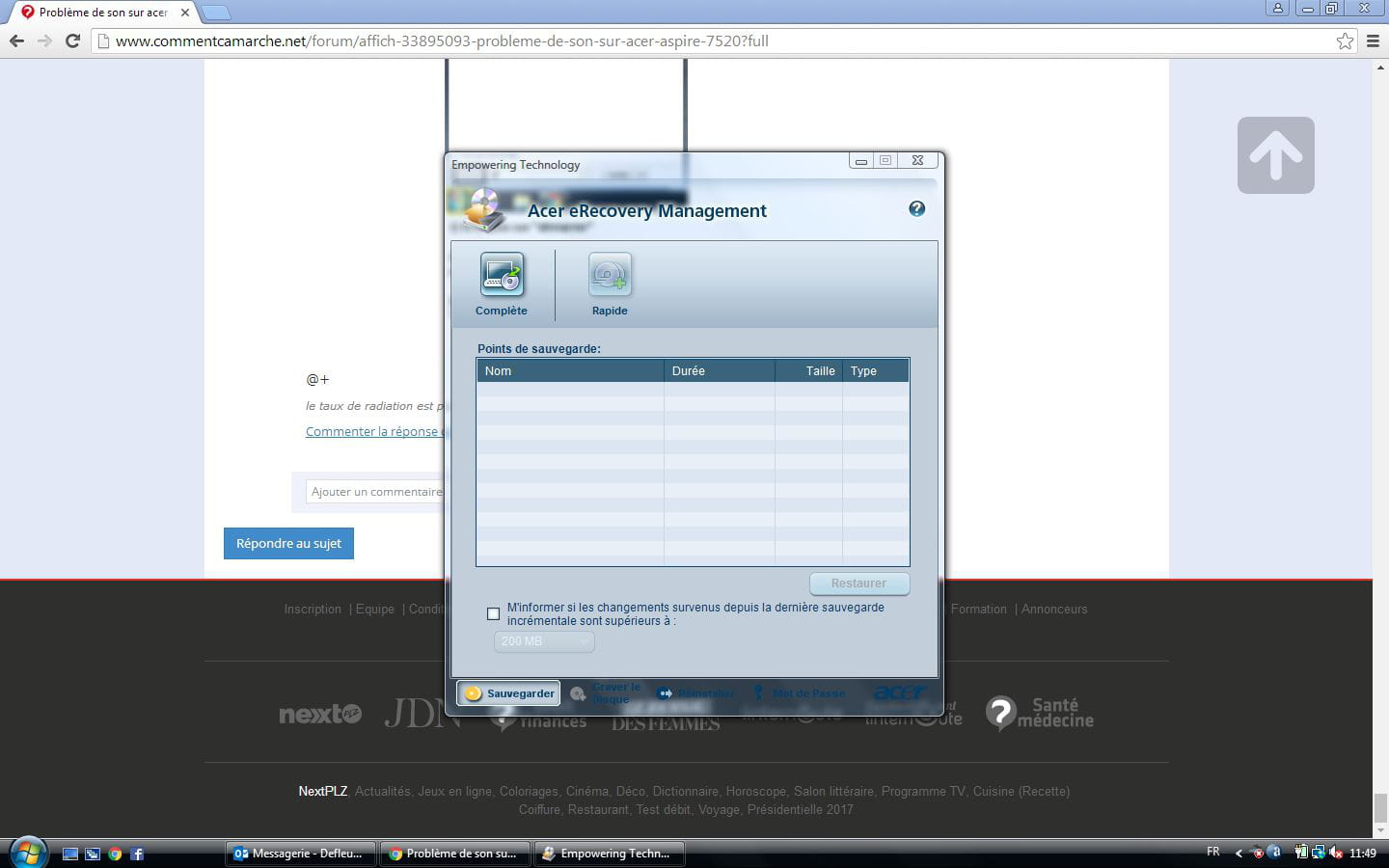

    ok, regarde pour acheter les DVD-R, pour graver la sauvegarde

      la partition pourra se lancer de manière "traditionnelle", mais j'aimerai que Farmacien1306
      grave les DVD de sauvegarde via le "recovery manager" avant d'utiliser cette option
      (question de sécurité pour lui)

    tu dois aussi créer/graver les DVD de restauration de ton pc, tant que tu as la partition recovery

    ok je ferai un "saut" dans le forum , pour la gravure des dvd je ne saurai pas vu que mon lecteur est tjr disparu du poste de travail , il s'ouvre bien , j'insert un dvd mais il ne veut pas le lire.
