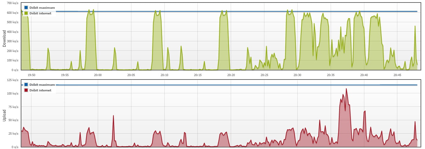

Aujourd'hui cela fait plusieurs jours que ma connexion internet rame... Cela ce produit à chaque fois que je vais sur Chrome et que je lance une page internet ou que je regarde une vidéo Youtube...
Pourtant j'ai réinitialise et réinstaller chaque navigateur, utilisé un bon nombre d'anti malware (Avast, Ccleaner, adwcleaner, spybot, windows defender, malware bytes) mais rien n'y fait ! Ils ne trouvent plus rien..
Voilà ce que fait ma connexion ;
De 19h50 a 20h22 c'est la connexion que j'ai tout le temps quand je ne vais pas sur internet (et même quand mon ordi est éteint) le reste c'est quand je suis sur internet...
Donc je m'en remet à quelqu'un pour m'aider à trouver cette saloperie qui ruine mon internet ! Ou l'autre raison si ce n'est pas un virus...

    cet enregistrement est pris ou..?? car avec un débit de 600Ko, c'est certain, tu ne peux pas voir de vidéos et internet rame, quelque soit le navigateur... dans ce cas, il n'y a pas de virus, ce serait pareil pour tout le monde...
    Par contre pour avoir une mesure plus significative de ton débit, il faudrait que tu te connectes en filaire RJ45 directement derriere la BOX, tu stoppe la wifi et tu fait le test sur "Speedtest.net" https://www.speedtest.net/
    Tu clique sur partager le résultat et nous colle le lien ici..
    1. Pour ce qui est du lieu ou j'ai pris le screen, il s'agit de la courbe de connexion de ma freebox. Et si. Je pouvais regarder en 1080P avec cette connexion le problème ne se trouve pas la... J'ai toujours eu ce débit plutot nul (je suis à la campagne) ^^

      600 ko/s , ca correspond à une synchro à 5 Mbits/sec , ce qui est assez confortable, et loin d'etre nul.
      Le probleme ne vient pas de la ....

      @JerrychoEst-ce que ce débit est bien mesuré en liaison filaire RJ45, juste derrière la BOX et pas en Wifi..??
      Malgré tout ton débit est de 4,xx mégabits, ce qui est suffisant pour naviguer sur internet, sans etre un foudre de guerre.
      Ajoutons que Free est connu pour ses irrégularités de débit... Mais ne vois pas de Virus ou autres là dedans... d'ailleurs après tout ce que @Fish66 t'as fait faire, c'est certain, il n'y en a plus.
