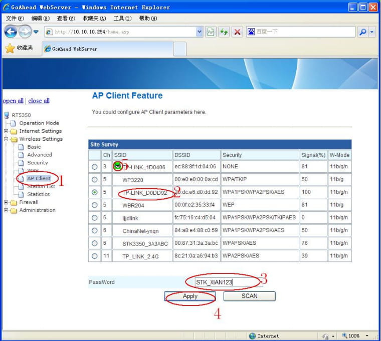

Section 2: Activer AP client
Vous pouvez également accéder à l'appareil à partir de votre appareil sans fil :
La configuration HTTP: http: //10.10.10.254
Nom d'utilisateur: admin
Le mot de passe: admin
A partir des paramètres du navigateur, de se connecter à un routeur sans fil en tant que client,
Ouvrez les paramètres sans fil du dossier et accédez à la page du client AP.
Une fois là, trouver SSID de diffusion de votre routeur local.
Sélectionnez le bouton radio à côté de cette émission, tapez le mot de passe pour cette émission, et cliquez sur le bouton Appliquer.
Une fois que l'appareil est configuré comme un AP, vous pouvez accéder à la caméra soit par SSID de l'appareil photo (STK3350_XXXXXX) ou le SSID de votre routeur local.
Vous serez également en mesure d'accéder à Internet par l'intermédiaire
du SSID de votre appareil photo si votre routeur local vous permet d'accéder à l'Internet.
