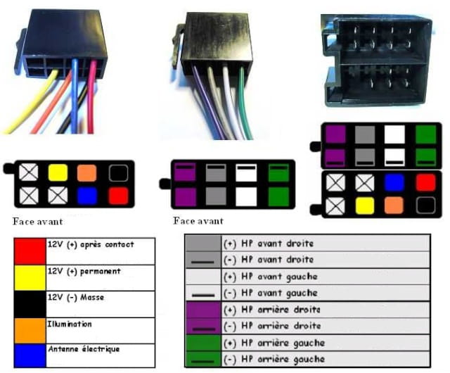

J ai une golf 2 et je viens de monter l autoradio,
Tout marche mais dès que je coupe le contact plus de mémoire des radios.
Alors que pour qu il s allume, j ai déjà inversé le rouge et jaune sinon il ne s allumait pas !
Que faire ???

  1. salut
    pour avoir la memoire ,il te faut un permanent et un au contact
    soit tu branche le permanent et le contact ensemble soit tu trouve qui fait quoi .bon courage

        1. ne change pas les branchement des prises ,mais seulement les fils nues.
          les fiches sont en ISO
          1. salut
            il suffit de brancher le file jaune sur le file rouge et le tours est joué.
