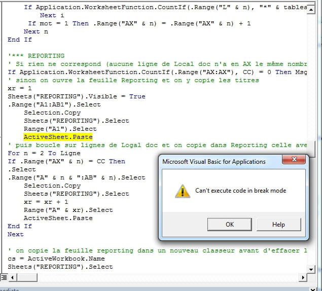

    Je suis désolé de continuer à vous embeter avec ca, mais j’ai encore un bug avec le bouton reporting.
    Selon mes tests (ca ne me le fait pas tout le temps, alors que j’effectue exactement le même test à chaque fois), j’ai le message d’erreur suivant :
    Après avoir cliqué sur Debug, voici la ligne qui est jaunie…
    Une idée ?

    A mon avis, il suffit de déprotéger la feuille "Reporting" via le menu révision. Dans le code, je n'ai trouvé trace que de la protection du classeur et de la feuille "Legal docs listing"
  20. Niconz Messages postés 313 Statut Membre
    Bonjour Thev,
    En effet, ca à l'air de suffire.
    Pourquoi faire compliqué quand on peut faire simple.
    Encore mille mercis pour votre aide,
    Très bonne journée et continuation,
