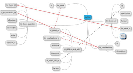

J'aimerais créer un tableau avec quelques tables de mon mysql, le problème est que je dois créer une jointure entre ma 1er table et la 2e (pour ca ca fonctionne), mais ensuite une jointure de ma 2e table avec ma 3e, la je bloque, voici le schéma de ma bd:
Je dois prendre la table in_items la joindre avec la table in_items_quantites, la table in_items_um et la table in_items_min_max mais ensuite prendre la table in_items_min_max et la joindre avec la table in_items_um.
Actuellement je suis capable de sortir mon information sur 2 tableaux différents, mais j'aimerais les avoir dans le même. Voici mes requetes:

Il faut absolument que je parte de ma table in_items afin de pouvoir obtenir toutes mes données, la table IN_ITEMS_MIN_MAX ne contient pas des informations pour la table in_items_quantites.
Merci de votre aide

c'est quoi ce schéma ???? Je n'ai jamais vu ça ! Il y a plein de redondances ? non ????

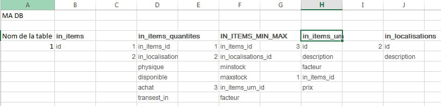

La première table est la table des produits: donc id du produit, description, ...
La 2e table est la table des quantités en inventaire: donc id du produit, localisation du produit, quantité en inventaire, quantité disponible, quantité en achat, quantité en transfert
La 3e table est pour les min/max: id du produit, localisation du produit, stock minimum à tenir en inventaire, stock maximum à tenir en inventaire, id de l'unité de mesure, facteur de conversion
La 4e table est les unités de mesure: id de l'unité de mesure, description de l'unité de mesure, facteur de conversion, id du produit, prix
La 5e table est la localisation: id de la localisation, nom de la localisation
Merci -
C'est à peine + clair...
Par contre, tu as une table PRODUITS avec #id_produit en primary key, OK ?
Ensuite une table MINIMAX, avec en primary encore #id_produit et #unite_mesure
Enfin, ta table unité_mesure, avec encore #unite_mesure et #id_produit
Big souci ici...
