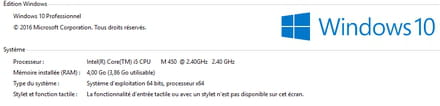

Bonjour, j'aimerai changer la ram de mon pc portable pour passer de 2 barrettes de 2Go à 2 barrettes de 4Go.
J'ai d'après Cpu Z, des barrettes DDR3 (PC3-8500F (533 MHz), de ce que je voit sur les sites de ventes, les barrettes de 4Go DDR3 sont à 1333MhZ. Mon pc pourrait-il les supporter ?
Voici ma config :
Et un screen de CpuZ :
Merci d'avance :)

    1. D'abord, merci pour ta réponse si rapide. Mon pc est un TOSHIBA, j'ai une ATI Radeon HD 4500 Series . D'après CpuZ les barrettes sont dans des slots différents (est-ce que ça veut dire qu'elles ne sont pas soudées?), sinon je peux l'ouvrir et regarder. Et comment savoir si mon pc supporte les barrettes de 4 Go ?
