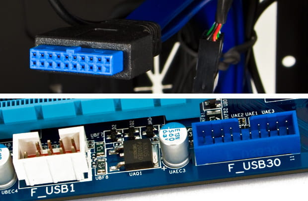

Pour les USb frontal, j'ai dû connecter 2 connecteurs noires et 1 bleu comme ceci. Ils marchent bien.
Pour brancher mon lecteur SD 2.0 avec 1x port USB 3.0 intégré, je dois brancher 1 connecteur noire (moins de pins) et un bleu (comme ci-dessus)
Sauf qu'il n'y a plus de place pour ce petit connecteur noir (mais pour le bleu oui). Et le port USB 3.0 du lecteur SD ne fonctionne pas.
En regardant dans le manuel Asus, j'ai compris qu'il y avait 2 ports interne USB 2.0 mais que sur chacun, on pouvait connecter 2x USB 2.0. Donc on arrive bien à 2x2=4.
Ce que je ne comprends pas, c'est qu'un port frontal USB 3.0 me bouffe en 1 port USB 2.0 (connecteur noir) en plus du port 3.0 (connecteur bleu). C'est normal ?
En lisant la spec je pensais pouvoir brancher 4x USB 2.0 + 4x USB 3.0 mais j'ai plutôt l'impression que c'est max 4 ports USB en tout, peu importe si c'est 2.0 ou 3.0...
Merci de m'éclaircir tout ça... ^^

Bonsoir !
Alors, oui, tu ne sais pas compter :-D
Je m'explique, détends-toi :
La CM contient :
2 USB 2.0, les connecteurs noirs. OK
2 USB 3.0, les bleus. OK
Pour l'instant, tout va bien.
Tu veux connecter
2 connecteurs frontaux USB 2.0 et un connecteur frontal 3.0. Libre à toi, tu as la place.
Il reste donc un seul connecteur interne 3.0, les deux connecteurs USB 2.0 sont déjà pris.
Tu branches le connecteur externe 3.0 du lecteur SD, ok, tu peux.
Et là, c'est le drame : il te reste un connecteur USB 2.0, celui du lecteur SD, à brancher.
Pas d'autre solution que de sacrifier 2 ports USB 2.0 pour y mettre le lecteur SD :-)
Bonne soirée !
Luc

didmed c'est exactement de cette manière dont je comptais brancher avant l'achat.
Sauf que mes USB frontales me bouffent les 2 port USB 2.0 de la carte mère ! Donc plus de place libre pour le lecteur SD. Je ferai des photos une fois à la maison pour être plus clair.
Si je branche le câble USB 3.0 du lecteur SD (car il intègre un port USB 3.0), et que je ne connecte pas le port USB 2.0 du lecteur SD, le port USB 3.0 ne fonctionne pas (pas de lumière lors de branchement dûne clé usb, d'une souris) -
Salut.

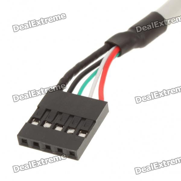

Le connecteur que tu as représenté ici:
est un connecteur avec 2 ports USB 2.0
Citation: "mes USB frontales me bouffent les 2 port USB 2.0 de la carte mère"
Je dis faux > elles bouffent 2 connecteurs de la carte-mère donc 2 x 2 ports USB 2.0 = 4 ports USB 2.0
Chaque connexion USB 2.0 a besoin de 4 fils.
Chaque connexion USB 3.0 a besoin de 9 fils.
