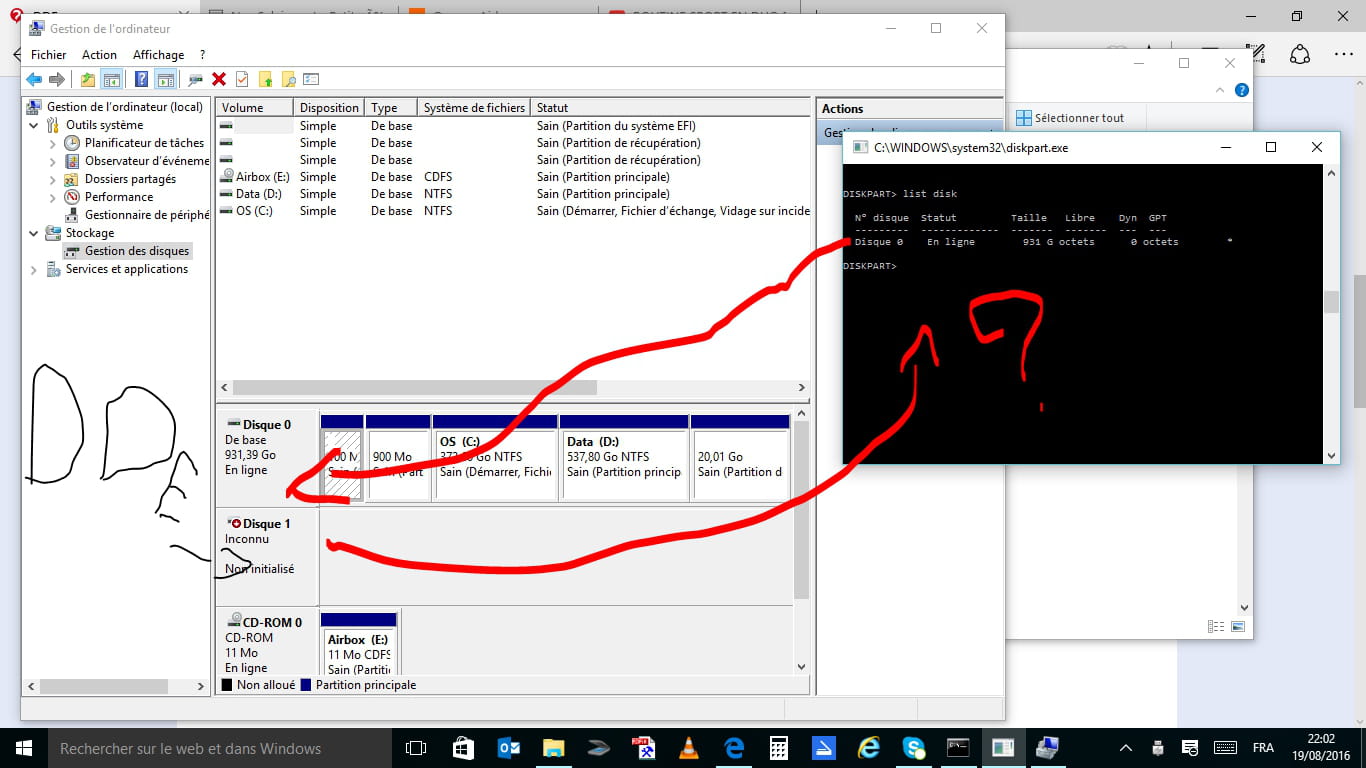

Alors mon probleme est simple je ne sais pas comment c'est arrivé soit parceque je l'ai fait tombé soit parceque pendant un transferts de fichier j'ai bouger mon pc et il s'est enlever alors donc le DDE ce detecte quand je le branche j'entend le bruit etc mais impossible de le trouver alors je vais dans la gestion des disque il est la mais je ne peux pas l'initialisé parceque cela me dit qu'il y a une grave erreur alors je fait clic droit pour le formater mais c'est grisé et je nepeux pas le faire donc bon

      @Mars Radio DNBIl l'a mis sur la capture plus bas, il y a un disque... enfin, un semblant de disque "non initialisé" et il ne voit rien de ce qu'il y a dedans. :o)

    4. @Mars Radio DNBAlors donc quand je lance Crystale disk info on tombe sur mon disque dur interne et quand je vais dans disque il n'y a pas mon disque dur externe apres mon dde se recharge par cable pas besoin de prise electrique mais le probleme c'est que c'est un cable chelou un peux comme les telephone android mais plus grand et j'en ai pas d'autre( Mon dde est le Toshiba tanvios je crois )

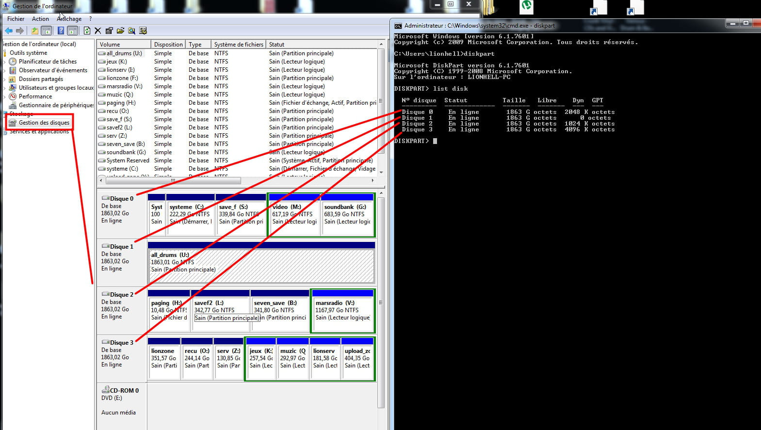

    2. Contributeur
      tu as des numero de disque dans le gestionnaire de disque qui corresponde a la commande
      list disk
      apres on sélectionnera le bon si il y est je te poste un exemple dans 5 min...
  3. Contributeur
    exemple d"identification de disque dur:
      si tu as identifier a 100% sur tu dit... on continue..
