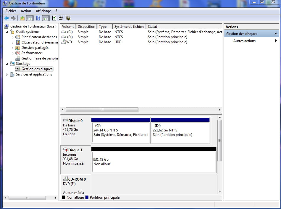

Il vaut le coup d'explorer les détails en profondeur … Si le DD affiche une capacité incorrecte dans le Poste de travail, je présume qu'il y a un espace qui est devenu non alloué, ce qui empêche de le voir à partir du poste de travail (là s'annoncent les lecteurs qui on reçu un format et une lettre). Pour cette raison je te suggère de jeter un coup d'oeil dans la Gestion des disques (le DD externe branché au PC) et ensuite de poster une copie d'écran ici. J'aimerais voir les détails. D'ailleurs, ce DD, a-t-il été partitionné en deux ? Y a-t-il eu des manipulations particulières qui ont été effectuées (chutes, chocs, coupures de courant, déconnexion sans avoir utilisé l'option de retirer le périphérique en toute sécurité, mise à jour de l'OS du PC etc)?

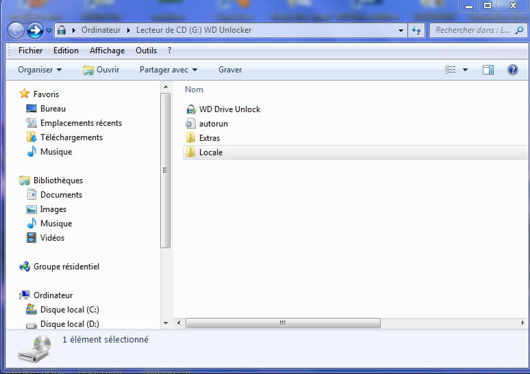

Merci pour l réponse et vos conseils et je te transmets les deux captures d'écran demandées. Je te signale que le disque n'est pas partitionné en deux et n'a pas subit de manipulations particulières sauf que souvent, il est déconnecté sans l'utilisation de l'option "retirer le périphérique en toute sécurité". quand il est branché, le disque fonctionne normalement et il n'y'a aucun bruit bizarre. Par ailleurs je te signale que le problème est survenu en pleine exploitation du disque; en effet, je faisais des transferts de fichiers (de micro ordinateur vers le disque externe et au bout d'un moment, il m'affiche la mention suivante : source de destination non trouvée et depuis, je n'arrive plus à accéder à mes données. J'espère qu'il y'a solution.

En effet le manque de déconnexion en toute sécurité est une manipulation qui met en péril le système de fichiers d'un disque dur et génère des risques pour les données que le DD garde.
N'empêche pas de tester un autre cordon USB, juste pour éliminer les pistes possibles.
Si le souci persiste, je pense que les déconnexions ont abîmé le système de fichiers qui est devenu RAW (illisible pour Windows), ce qui expliquerait les symptômes que tu observes (et ceux que la capture d'écran annonce).
Le formatage est une solution envisageable pour remettre le DD en utilisation, mais il ne faut pas oublier que cette manipulation est destructrice de données et effacera le DD.
Si tu veux récupérer, premièrement, les contenus que le DD garde, il vaut mieux rechercher des solutions alternatives de récupération. D'ailleurs, si tu lance une recherche en ligne sur ce Forum, les résultats obtenus te surprendraient :)
Une fois les contenus sauvés, il vaut le coup de diagnostiquer le DD à l'aide de l'utilitaire de diagnostic, Data Lifeguard Diagnostics pour Windows (test rapide et test étendu). Prête attention aux valeurs S.M.A.R.T.
