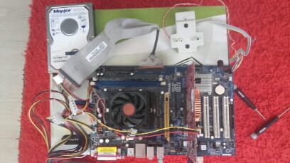

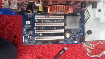

  2. J'ai sorti la carte mère et tout carte l'ordi ne fonctionnais pas et elle ne s'allume toujours pas puis elle bios encore au démarrage
    photo :
    1. Dans le boîtier ne remonte que l'alimentation, la carte mère (avec une seule barrette de RAM), et la carte graphique. En fait tu ne remets ni le disque dur, ni le lecteur DVD. Redémarre l'ordi avec seulement l’écran et le clavier de branche (pas d'autres câbles comme celui du son par exemple)
  3. J'ai tout remis comme tu m'a dit et toujours pas d'affichages et toujours les 3 bips puis ge le redémarre encore une fois et la plus de bip mais toujours rien

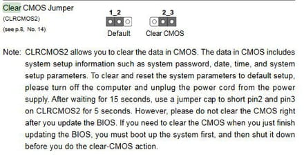

    1. Tu as fait un clear CMOS ?
    2. @nokiahelpJe ne sait pas comment on fait mais je sais ou cela ce situe pour pouvoir le faire
    3. Voir manuel de la carte mère:
      Et en français:
      CLRCMOS2 vous permet d'effacer les données dans CMOS. Les données dans CMOS comprennent les paramètres d'information du système comme le mot de passe du système, la date, l'heure et les paramètres d'information du système. Pour effacer et remettre a zéro les paramètres systèmes, éteignez votre ordinateur et débrancher le câble d'alimentation du bloc d'alimentation. Après avoir patienté 15 secondes, utiliser le jumper pour relier les pin2 et pin3 sur le CLRCLOS2 pendant 5 secondes. Cependant, n’effacer pas le CMOS quand vous venez juste de finir de mettre a jour votre BIOS, vous devez d'abord allumer votre système, et après l’éteindre avant de faire un clear-CMOS.
      NB: La partie en italique ne te concerne pas. Tu dois faire ce qui est écrit en gras.
    4. J'ai fait le clear CMOS et j'ai redémarré l'ordi il n'y a plus de bips mais toujours pas d'affichage
