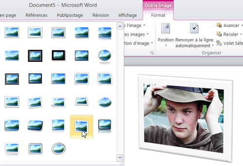

Mon petit souci est le suivant : j'ouvre word et je me rends compte que dans l'onglet "Outils Image; Format" je n'ai plus la partie "styles d'image" qui me permettait notamment de flouter les bords de mon image, d'ajouter un cadre...
Comment faire pour la restaurer s'il vous plaît ?

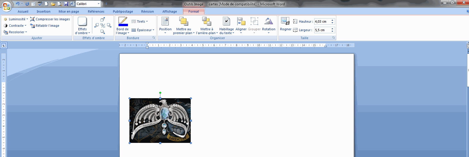

  1. Jeanphit,
    le 1er document dont tu nous montres la copie d'écran est en mode compatibilité 97-2003 (.doc). Il suffit de regarder dans la barre de titre tout en haut de l'écran. Dans ce mode, Word ne te propose pas les "Styles d'images" parce qu'ils ne sont pas reconnus par les versions antérieures à Word 2007.
    Fais le test suivant avec ce même document :
    - clique sur le bouton Office (bouton "pizza") en haut à gauche ;
    - clique sur "Convertir" et sur [OK] au message qui t'informe qu'il peut y avoir des changements ;
    - sélectionne ton image.
    Les "Styles d'images" devraient réapparaître.
    Dans ta 2e photo d'écran, tu n'es pas en mode compatibilité.
    1. ça remarche merci infiniment !!

        1. Non cela n'a pas fonctionné je suis désolé.
          J'ai la version "Word-2007", j'insère des images jpeg, png ou gif
          Or avant j'avais en plus ce ruban là :
          sauf que c'était sur la même ligne.
          Et je crois être en mode compatibilité, est-ce pour ça que ça ne marche plus ? Parce que j'ai aussi essayé sur d'autres documents.

            Rebonsoir Jeanphit,
            Je pense que c'est simplement dû au format de l'image sélectionnée :
            par exemple, pour une image dont l'extension est .wmf il y a le groupe
            « Styles d'images » que tu aurais aimé voir, et qui n'apparaît plus car
            ton image est d'un autre format. Je pense cela car pour ta 1ère image
            tu as à la place 2 groupes que je n'ai pas vu avec mon image clipart :
            « Effets d'ombre » et « Bordure ».
            Comme Word 2007 permet de personnaliser la Barre d'outils Accès rapide
            mais pas les onglets (contrairement aux versions ultérieures), ça veut dire
            que tu n'as pas pu perdre ton onglet mais seulement qu'il s'affiche ou non
            en fonction d'un certain contexte (format d'image ou autre).
            Cordialement.  😊
