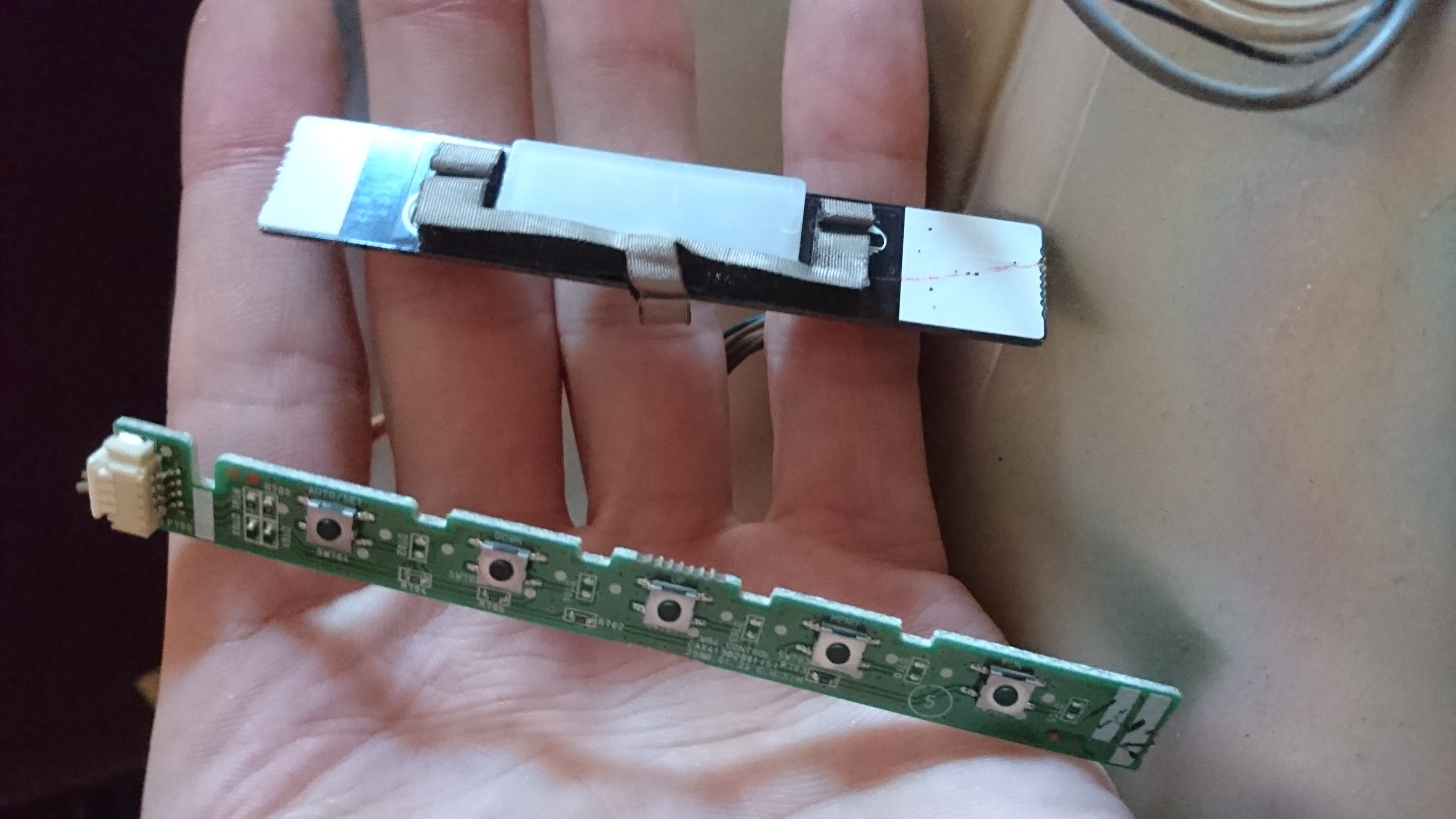

J'ai donc continué à chercher un peu sans vraiment avoir trouvé de réponse. Même si j'ai un doute sur le système qui permet d'allumer l'écran, c'était un genre de touché tactile sur plastique.

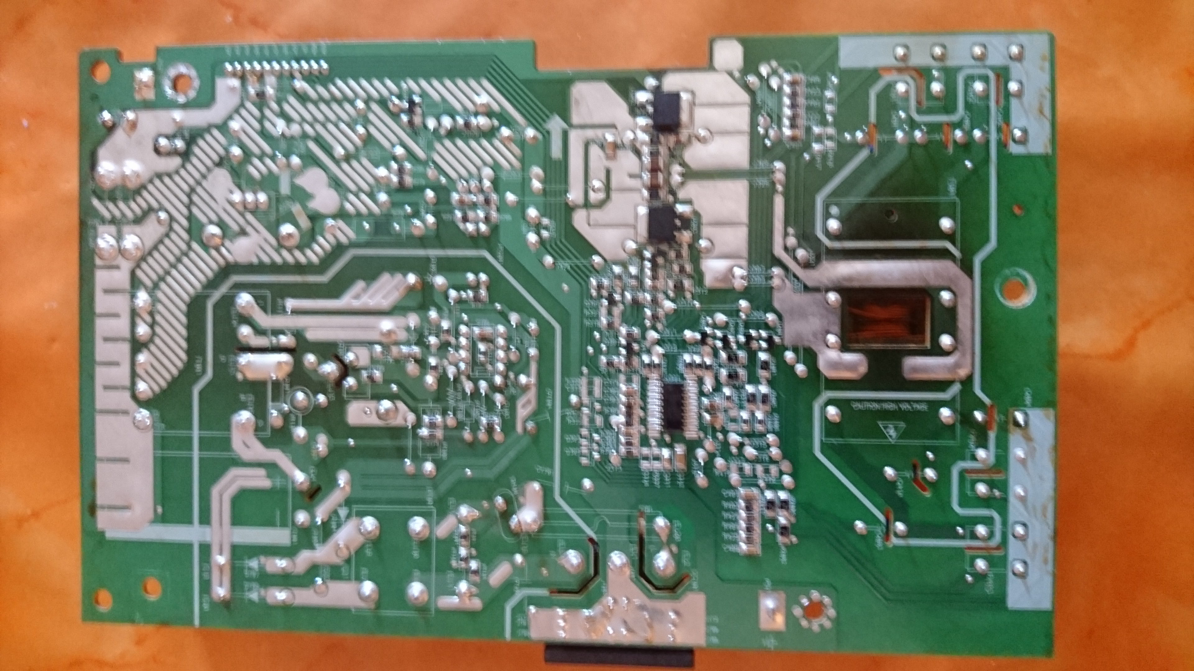

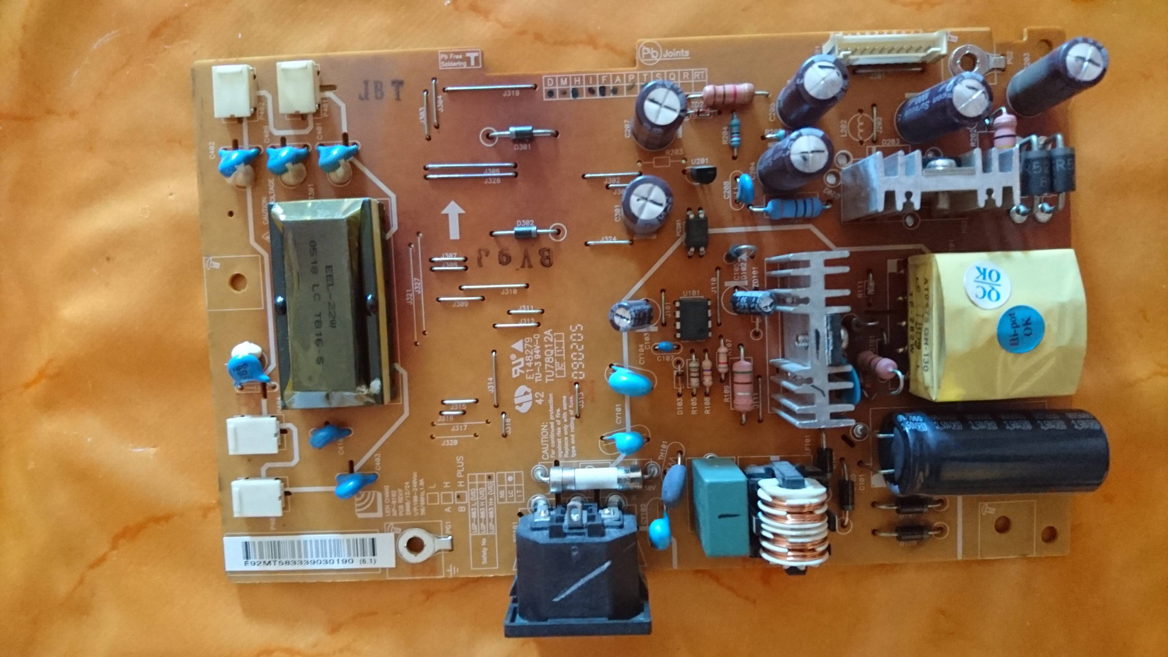

Sur la dernière photo, il me semble que les 4 condensateurs en haut à droite ont l'air gonflés, vous confirmez ?
Hey coucou,
Ahhh, d'après ce que j'avais compris l'écran s'allumait mais n'affichait rien lorsque c'était les condensateurs !!
Et oui effectivement ils sont légèrement bombés, j'ai préféré reprendre des photos pour avoir votre avis.
http://img4.hostingpics.net/pics/581387DSC0094.jpg
http://img4.hostingpics.net/pics/838458DSC0097.jpg -
Contributeur@AngryBitsLes condensateurs peuvent produire des pannes avec des symptômes radicalement différents, c'est vrai que le plus souvent il démarre mais n'affiche rien, mais ce n'est pas toujours le cas. D'après ces photos, les 4 condensateurs sont à changer. Je suppose que le fusible à côté de la prise a fondu (d'où le fait qu'il n'affiche rien). Il faudrait aussi vérifier le gros condensateur en bas à droite, ainsi que R111, D101 et le troisième composant qui est à côté (le PCB semble avoir chauffé à cet endroit-là).
Contributeur@AngryBitsPour les condensateurs, pas besoin de les tester, s'ils sont gonflés ils sont morts. Le fusible a de grandes chances d'avoir grillé, mais vous pouvez le tester avec un multimètre. Qu'avez-vous comme matériel ? (fer à souder, pompe à dessouder, instruments de mesure, ...)

Je devrais donc tester R111, D101, le fusible et le PCB ?
Et vous parlez bien de cette pièce sur le dissipateur quand vous parlez du PCB ?
http://img4.hostingpics.net/pics/626636modif1.jpg
