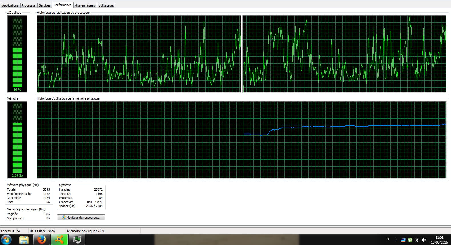

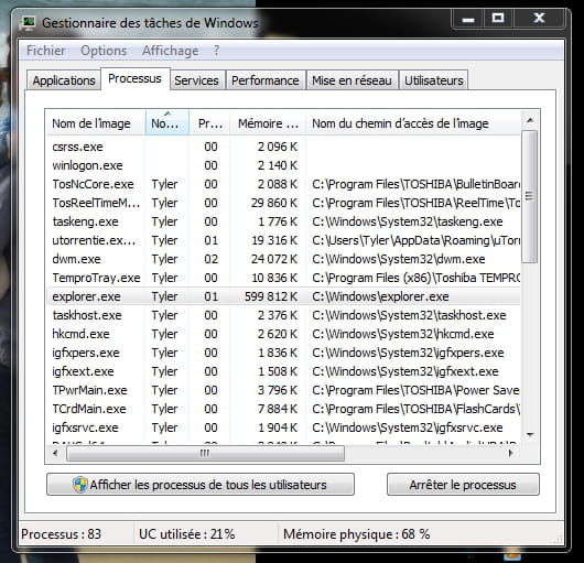

    Fais des captures d'écran du gestionnaire de tâches avec l'utilisation mémoire et CPU d'explorer.exe
    1. Je ne dois pas être doué mais je n'arrive pas à poster mes captures...

    si mais toujours pas de capture d'écran... du coup, on ne sait pas de quoi tu parles...

    1. tos,
      Ce sont les captures, je devais créer un compte pour les envoyers.
        ha oui la vache :)

        1. En fait je me demande si ce n'est pas firefox qui me bourrine le pc?
            500mo sur Firefox, ça ne me choque pas, si tu as quelques sites ouverts avec des pubs qui se charge et autres : notamment sur les sites de streaming.
            Sur ta capture d'écran explorer.exe n'est plus qu'à 64 mo ce qui est mieux par rapport à ta capture plus haut du gestionnaire de tâches où il était à 500mo.
            Explorer.exe continue à monter comme un fou ?
            C'est quand tu fais qq chose de spécial ?
        2. Je ne comprends rien.......
            637 mo, faut vraiment faire la manip avec Process Explorer.
            Tu as fait qq chose de spécial ?
