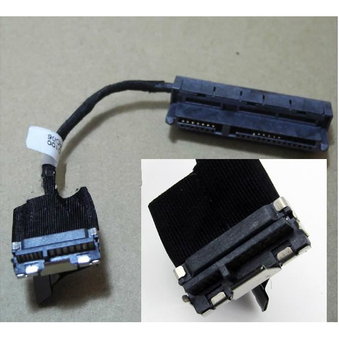

j'ai actuellement un pc qui m'a laché mais le disque dur fonctionne encore très bien.
je me demandais si je pouvais l'adapter en disque dur externe et réussir à l'utiliser en USB.
il a cette connectique [ https://www.cdiscount.com/pdt2/6/3/0/1/700x700/auc2009979645630/rw/connecteur-disque-dur-sata-hp-cq42-cq62.jpg ]
c'est possible ? besoin de pilote ou d'alimentation + fort que celle fournit par le port usb ?

Bonsoir !
Cette connectique permet de relier un disque dur ou un lecteur dvd en "sata de portable" vers du "sata standard". Ce n'est pas ce qu'il vous faut.
Il vous faut plutôt ça :
https://www.lightinthebox.com/fr/p/usb-3-0-a-sata-22p-2-5-adaptateur-ssd-hdd-disque-pilote-cable-livraison-gratuite_p1677616.html?currency=EUR&litb_from=paid_adwords_shopping&utm_source=google_shopping&utm_medium=cpc&adword_mt=&adword_ct=87561881834&adword_kw=&adword_pos=1o3&adword_pl=&adword_net=g&adword_tar=&adw_src_id=1810908567_301586354_21687157874_pla-82464959779&gclid=Cj0KEQjwxLC9BRDb1dP8o7Op68IBEiQAwWggQIwn-YqSEP349dyl7FW34a6u5C6YCAjamRCrv5YKDLoaAqde8P8HAQ
Avantage : en USB 3.0.
Inconvénient : la qualité ? En même temps pour 7€, on en a pour son argent.
A vous de trouver un truc dans le genre (ou même ça, tout simplement) !
Pour les drivers, tout est automatique. J'ai 4 adaptateurs sata/usb chez moi, tous totalement différents, et je n'ai jamais eu à installer de drivers (sous XP, Seven, 8, 8.1 et 10. Oui, j'ai testé ^^).
Bonne soirée !
