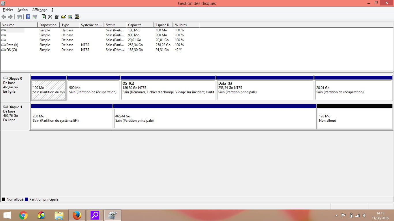

    Pas de soucis … En effet le DD est bien détecté par le PC : il apparaît dans la Gestion des disques. La raison de ne pas le voir dans Ordinateur, c'est qu'il n'a pas de format :) On y remédiera ;)

    @Emma, je te suggérerais d'appliquer quelques démarches (sous Windows et via les commandes de DISKPART) qui vont :
    1/ effacer toutes les partitions du DD (ce que tu vois dans la Gestion des disques sous Windows) pour recréer ensuite une seule de 500 GB
    2/ formater le DD en ExFAT
    Voici comment faire :
    1/ déconnectes toute clé USB ou autre DD externe du PC sous Windows et laisse connecté seul le DD externe concerné
    2/ appui sur les touches Windows et la touche R > taper cmd > taper DISKPART
    3/ taper : select disk # > Entrée (où # doit être remplacé par le numéro que le DD reçoit dans la Gestion des disques – Disque 1, par ex.). Prête attention au numéro que tu y saisis parce que la commande qui suit va supprimer à jamais les contenus.
    4/ taper clean  > Entrée : cela pourrait durer un certain moment
    = > une fois clean terminé
    5/ taper : create partition primary > Entrée
    6/ saisir : format fs=ExFAT > Entrée
    7/ taper assign letter=# (où # devrait être remplacé par la lettre que l'on va affecter au lecteur).
    Voilà :)
    Tiens moi informé de tes progrès, stp !

    Pour les manipulations, je n'ai pas forcément de préférence mais sur le MAC le disque dur n'est pas reconnu. Sur PC il s'affiche uniquement dans "Gestion de disque" mais ne fonctionne pas dans "Périphérique", donc peut-être que le PC est dans un premier temps plus adapté.
    Voici donc la capture d'écran du DD lorsqu'il est connecté à mon PC (il s'agit du disque 1)
