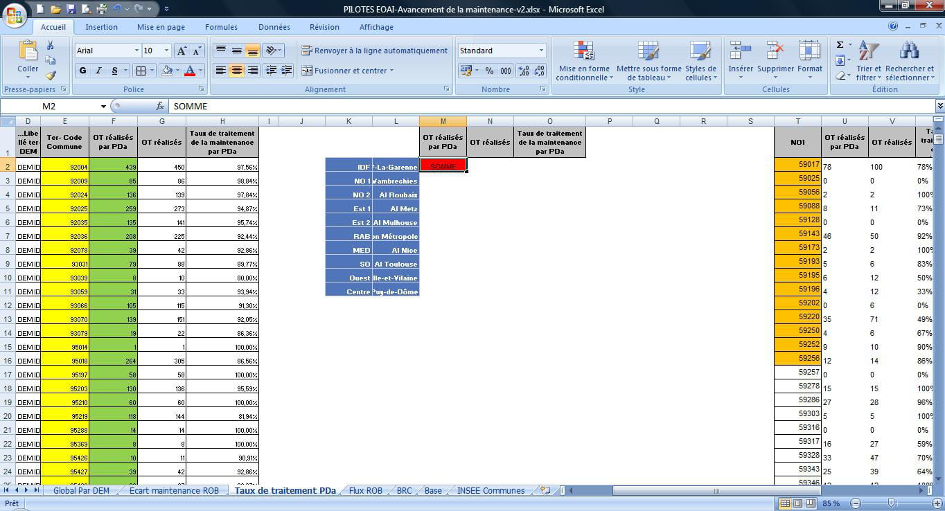

Sur Excel 2007, je fais du reporting de données de travaux réalisés sur des villes précises par rapport à toute la France.
J'aimerai faire une somme de données dans des villes qui m’intéresse par rapport aux villes de France.
J'ai donc à disposition la liste des n°INSEE des villes qui m'intéresse et le n°INSEE des villes de France. (Il y a donc des Valeurs de la colonne Orange qui ce trouvent dans la colonne Jaune, voir photo)
Donc il faudrait utiliser le n°des villes qui m'intéresse pour faire office de filtre par rapport au reste des autres villes.
Donc :
J'aimerai dans la case Rouge que pour chaque N° de la colonne Orange qui coïncident avec le N° de la colonne Jaune, faire la Somme de toutes valeurs Vertes correspondantes.
Avant je faisais un RechercheV de chaque élément puis ramener la somme dans mon tableau final, mais cela est trop long.
J’espère vraiment avoir été clair et j'attends avec impatience vos réponses =)

Bonjour Trifoneti
Votre fichier avec une idée pour votre question
http://www.cjoint.com/c/FHjiMrCuQtx

Bonjour Trifoneti, Bonjour Raymond
Oui avec un fichier c'est plus simple pour nous de vous répondre
essayer ceci
=SOMME.SI(E2:E100;M2;F2:F100)
adapter les adresses à votre fichier
En M2 mettre une liste déroulante en référence à la colonne orange

Après des essais sur mon fichier je n'ai malheureusement pas réussi.
Je vous joins le fichier de mon excel :
http://www.cjoint.com/c/FHjg4fX4385

Votre fichier modifié
http://www.cjoint.com/c/FHjhPh7JBcx
Merci de votre réponse, je vois ce que vous avez fait : cela reporte le nombre dans la colonne Verte (gauche) en fonction du N° de la colonne Orange, c'est super !
Mais penser vous que l'on peut, au lieu de choisir 1 seul N° de commune (L1), prendre ma liste de N° Orange pour additionner l'ensemble des valeurs de la colonne Vert (gauche) correspondantes ?
Pour avoir au final dans "Somme 1 Total" l'ensemble des valeurs qui concerne l'Ile de France.

Je vais reprendre le fait d'ajouté IDF si le N° correspond a ma liste et l'appliquer aux autres régions.
Super Job !! Vous aller me faire gagner beaucoup de temps et rendre mon reporting un peu plus sioux, encore merci !
