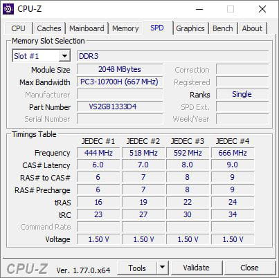

  5. Contributeur
    ton core voltage est toujours bon pour le processeur ( maxi 1.425V )
    c'est dans le SPD pour la RAM , que ce serait intéressant à voir

      Je tenvoie l'image SPD

    1. Voici l’écran bleu que j'ai eu : http://hpics.li/256c6c7
      Fréquence de la ram qui est en auto dans le bios : http://hpics.li/ba11076

    3. Contributeur
      lors du BSOD , le voltage de la RAM était bloqué à 1,5 Volts ???

    5. j'ai vu qu'il existe des logiciels comme "TurboV_EVO" pour overcloké sans devoir aller dans le bios, mais avec moins d'options...
      Je ne sais pas pourquoi mon PC crash, surement à cause des autres options en AUTO.
      Au pire lâche l'affaire je verrai plus tard pour l'overclocké..
  9. Contributeur
    OK
    remet le BIOS à zéro en faisant un ClearCMOS (pour tout effacer les diverses modifications )
    tu débranches l'alimentation , et tu enlèves la pile bouton pendant 20s
    tu appuies 4 à 5 s sur le bouton de mise en marche
    tu remontes
    je pense que c'est à cause de la RAM à 1333 MHz
    il faudrait de la 1600 voir 1866 MHz pour que son voltage reste à 1,5 Volts
    voir aussi sur >>> DriversCloud <<< si tous tes pilotes sont à jour
    pas de lien sur page web en anglais , je vole déjà assez tout seul
    1. La Ram je l'avais laisser en auto.
      Je viens de vérifié, mes pilotes son à jour sauf "Contrôleurs de stockage" que je vais mettre la.
      Pas besoin de viré ma pile, dans le bios j'ai juste a repassé le statut en AUTO et non Manuel et c'est bon mon processeur repassera en 3,42Ghz
      Puis remettre la ram à 1333 car elle ete en auto.
      Merci encore pour ton aide et toutes tes réponses ! ;)
