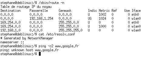

    1. Bonjour, Merci Mamiemando pour ta réponse.
      Voici les infos :
      configuration IP :
      configuration wifi :

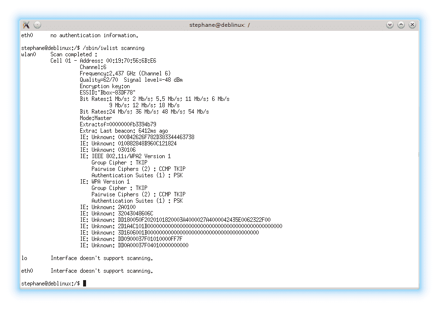

      reseaux alentours :
      Je ne connais pas précisément la carte wifi (carte interne, PC samsung Q35), j'ai pu trouver cela, si cela peux aider :

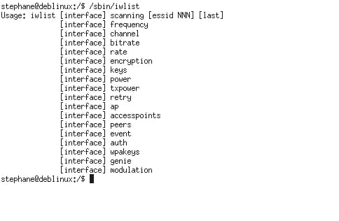

      Dernière minute : pour iwlist cen'est pas plutôt cela qui est demandé :
        D'après ces infos :
        - La carte Wifi fonctionne correctement :)
        - La configuration IP à l'air correcte mais pour les routes du réseau la 1ère me paraît quand-même bizarre : des routes sont définies sur l'interface eth0 (réseau filaire) qui n'est pas branché !
        - Il n'y a pas de serveur DNS de précisé :/

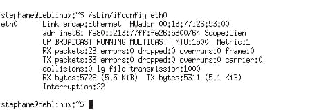

    2. Merci geokie, voici les infos demandées :
      Etat réseau filaire :
      /sbin/ifconfig eth0
      Câble ethernet debranché
      Câble ethernet branché

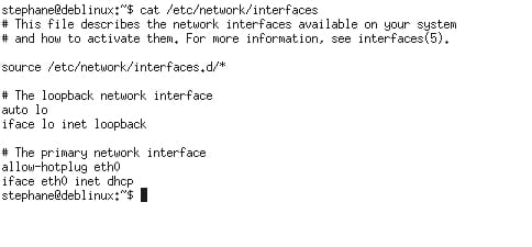

      Configuration réseau filaire
      cat /etc/network/interfaces

        Si ça marche correctement mais qu'après redémarrage la config saute à nouveau, essaie de commenter les 2 dernières lignes du fichier /etc/network/interfaces (en ajoutant un
        devant, à moon avis ce fichier entre en conflit avec NetworkManager pour configurer le réseau filaire.

      nano /etc/network/interfaces
      J'ajoute un '#' sur les deux dernières lignes.

      Voyons les routes :
      root@deblinux:/home/stephane# /sbin/route -n
      Table de routage IP du noyau
      Destination Passerelle Genmask Indic Metric Ref Use Iface
      0.0.0.0 192.168.1.254 0.0.0.0 UG 1024 0 0 wlan0
      169.254.0.0 0.0.0.0 255.255.0.0 U 1000 0 0 wlan0
      192.168.1.0 0.0.0.0 255.255.255.0 U 0 0 0 wlan0
      A priori, correct.
      J'ajoute le serveur de nom :
      echo "nameserver 8.8.8.8" > /etc/resolv.conf
      root@deblinux:/home/stephane# cat /etc/resolv.conf
      nameserver 8.8.8.8
      Je vérifie : OK.
      root@deblinux:/home/stephane# ping -c2 www.google.fr
      PING www.google.fr (216.58.208.195) 56(84) bytes of data.
      64 bytes from par10s21-in-f3.1e100.net (216.58.208.195): icmp_seq=1 ttl=53 time=16.4 ms
      64 bytes from par10s21-in-f3.1e100.net (216.58.208.195): icmp_seq=2 ttl=53 time=16.4 ms
      --- www.google.fr ping statistics ---
      2 packets transmitted, 2 received, 0% packet loss, time 1001ms
      rtt min/avg/max/mdev = 16.441/16.446/16.452/0.128 ms
      Au redémarrage je perds le DNS (8.8.8.8). Je le mets donc en manuel dans l'editeur de connexion (clic sur l'icône connexion à côté de l'horloge).
      ça marche ! Et ça reste au remarrage ! Ouf !
