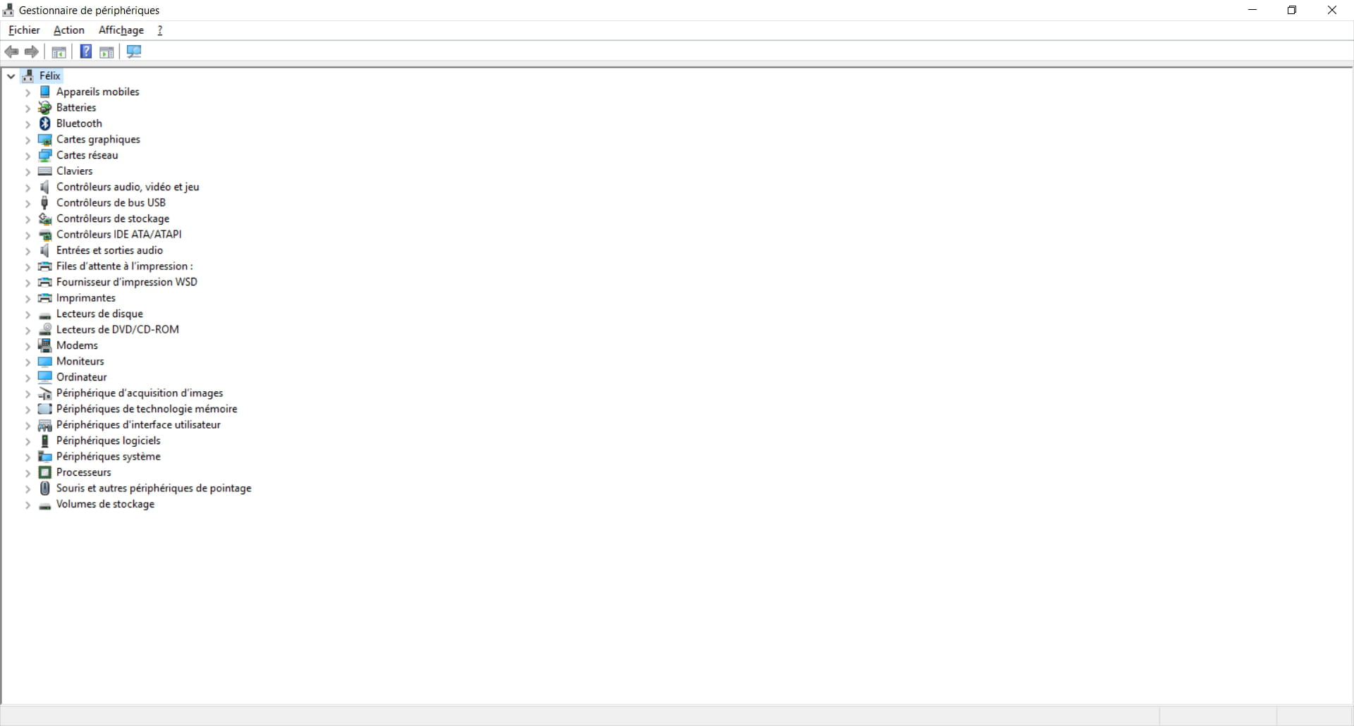

    tu peux aussi me poster 1 capture d'écran de ton gestionnaire de périphériques
    pour ce faire:
    va dans le gestionnaire de périphériques
    clique sur "affichage" puis sur "afficher les périphériques cachés"
    pour la capture d'écran, regarde ceci:

  6. Fefe127 Messages postés 3 Statut Membre
    Re,
    voila le screenshot.
    Pour Window 10, je suis à la base passé par la Maj Window puis, mon ordinateur a complétement planté. J'ai due réinstaller Window 10 à l'aide du clé USB sur laquelle j'avais stocké les dossier d'installation téléchargé sur internet.

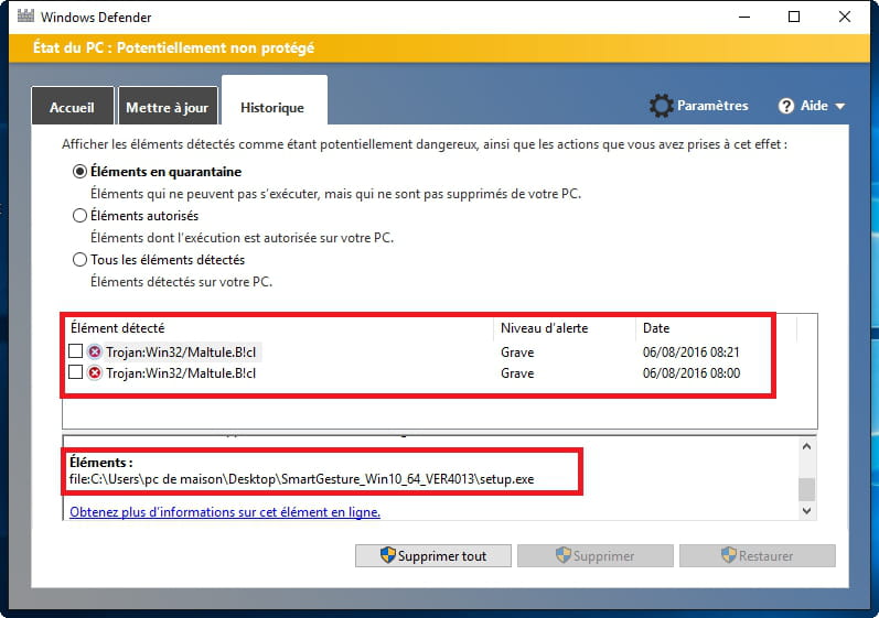

      Mon problème de clavier est revenu, j'ai voulu téléchargé le logiciel que tu m'as conseillé mais mon anti-virus n'est pas du tout de cet avis (Window Defender).
    désactive la protection en temps réel de windows défender pour télécharger

    PS: je l'ai téléchargé avec W7 et W10, et j'ai 1 alerte de Windows Defender avec W10
    par mesure de sécurité, j'ai fait analyser le dossier "zippé", puis tous les
    fichiers du dossier "dézippé" sur VirusTotal
    le site et le pilote sont sains:

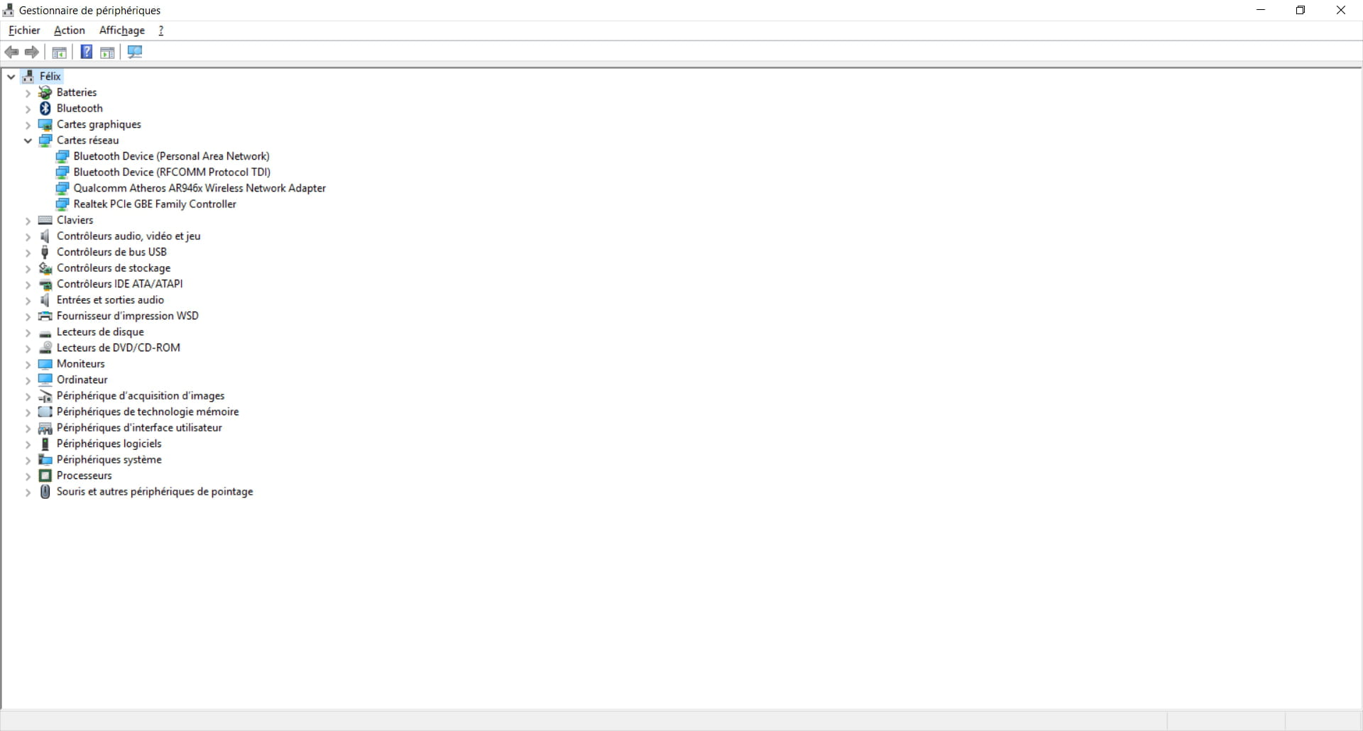

    dans la même page, il y a 1 liste avec tous les liens de téléchargement pour les dernières versions des pilotes ASUS et d' outils pour Windows 10
    clique dessus, puis dans ton gestionnaire de périphériques >> carte réseau
    regarde le nom de ta carte wifi (lan sans fil/wireless)
    la page avec tous les pilotes >> http://ivanrf.com/en/latest-asus-drivers-for-windows-10/
    la page avec les différents pilotes "lan sans fil/wireless" >> http://ivanrf.com/en/latest-asus-drivers-for-windows-10/#wlan
    télécharge et installe le pilote correspondant à ton pc, et teste ta connexion wifi
