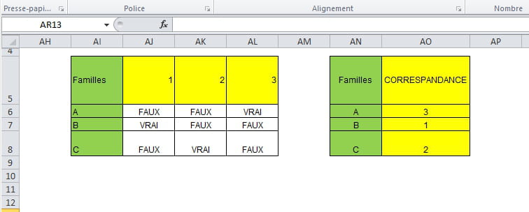

Bonjour les amis svp j'ai besoin de votre j'ai besoin d'une macro qui va me permettre de faire ca :
j'ai un tableau ou j'ai des familles A
je vous met svp ci joint une image qui décrit se que je veux faire
merci
  1. Kuartz Messages postés 852 Date d'inscription   Statut Membre Dernière intervention   65
    Pourquoi une macro?
    Dans la cellule AO6 :
    =SI(AJ6="VRAI";AJ5;SI(AK6="VRAI";AK5;SI(AL6="VRAI";AL5;"")))
    Si besoin d'une macro, je peux la fabriquer mais dans ce cas, il va falloir être plus précis sur l'utilité.
    Cordialement.
