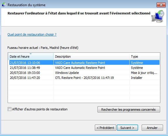

        1. Je suis donc la procédure, et je tombe sur Restauration du système : à partir d'un point de restauration.
