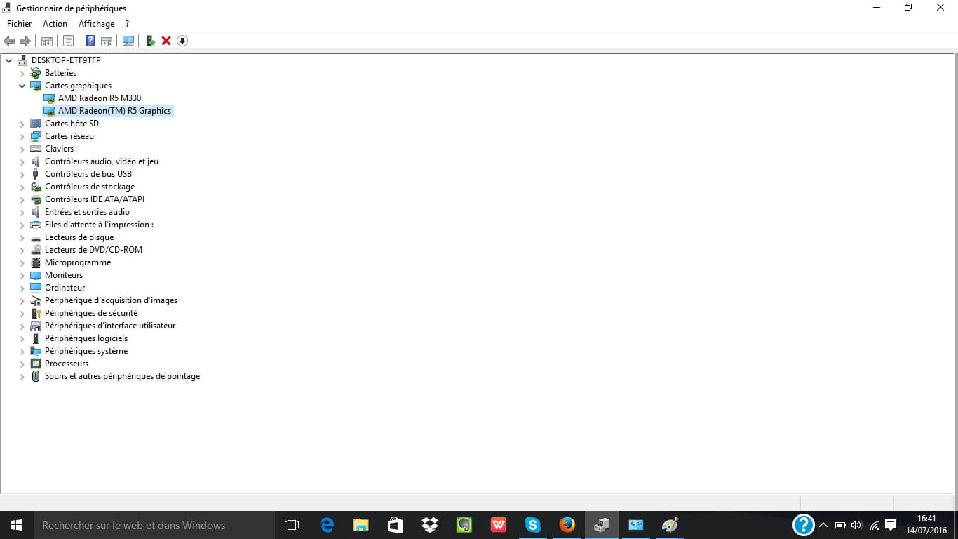

Depuis 3 jours lorsque je fais clique droit sur mon bureau ---> réglages radeon ce message apparait :
Les paramètres Radeon ne sont pas actuellement disponibles. Veuillez réessayer après connecté la carte graphique.

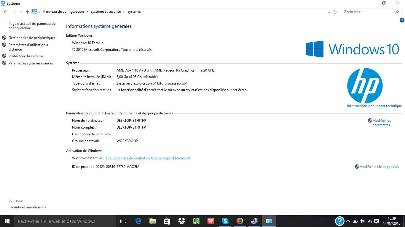

Je ne sais pas si il y a un rapport mais je suis un joueur de Minecraft et je suis a 30-40fps au lieu de 60-70 voir plus.
Je vous met la config de mon mon pc si dessous

      dans le "Gestionnaire des périphériques" , la ligne AMD Radeon R5 M330

    3. et c'est "AMD Radeon (TM) R5 M330" maintenant je sais pas pourquoi
    4. du coup je désinstalle ?
  4. Contributeur
    AMD Radeon (TM) R5 M330 , c'est ce qui est dans ton poste initial
    dans la capture du Gestionnaire
    sinon , tu as aussi le fichier >>> sp71334.exe <<< sur cette page

      R5 M330 et AMD A8-7410 = c'est un PC portable qu'il a
      avec une ligne batterie
