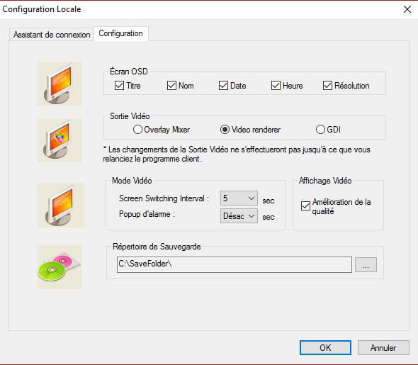

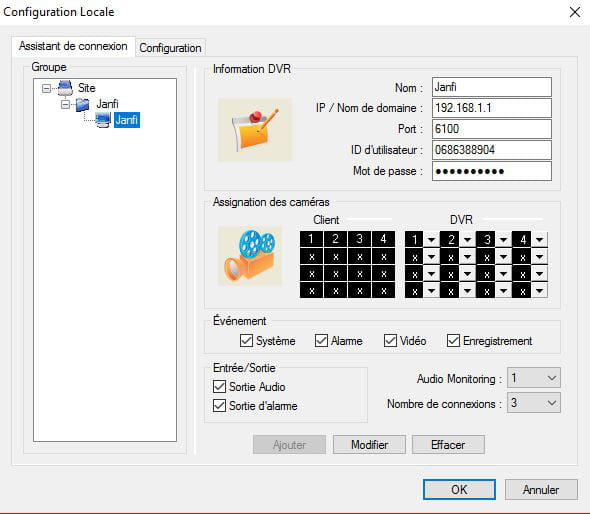

      3. Super merci, j'avance mais je ne parviens toujours pas à établir la connexion. Je me permets de poster des captures ci-dessous. Merci de me dire si vous repérez quelque chose d'anormal.
        Impossible de se connecter :
        Mon panneau de configuration locale :
        2 ème onglet de configuration :

          Pour commencer, je te conseille de gérer ton réseau local. Le routeur est équipé d'un serveur DHCP, c'est lui qui s'occupe d'identifié et d'attribué une adresse tel que la 102 pour ton ordinateur. Ainsi, le routeur synonyme de facteur t'adressera les réponses correctes à tes demandes de page internet.
          Si le routeur attribue une adresse en chiffre 192.168.1.102 à ton pc, il se trouve que le fabriquant attribue également une adresse (mac) à chaque équipement qui peut se connecter à ton réseau. par exemple F1:43:D4:BE:12:88. Ces adresses de fabriquant ont également des limites A-F et 0-9. et un format de 6 groupes de 2.
          Dans ton routeur 192.168.1.1, il te faut aller chercher la liaison MAC/IP. et la verrouiller. de tel sorte que ton graveur ait toujours la même adresse ip.
          Une fois ceci fait, dans ta page de configuration Info DVR adresse ip, tu saisis l'adresse ip réservée du graveur de vidéo.
          Dans le navigateur web, tu peux taper 192.168.1.1 pour voir et configurer le routeur, mais avec une adresse dans le genre 192.168.1.103 tu peux configurer ton graveur.
          On pourrait imaginer un serveur web qui tourne sur ton pc, et dans ce cas, l'adresse de connexion est 192.168.1.102, en référence au message précédent.
          Avec ce message, je règle que le problème de ta capture d'écran n°1.
          Les autres captures devraient se mettre en ordre progressivement.

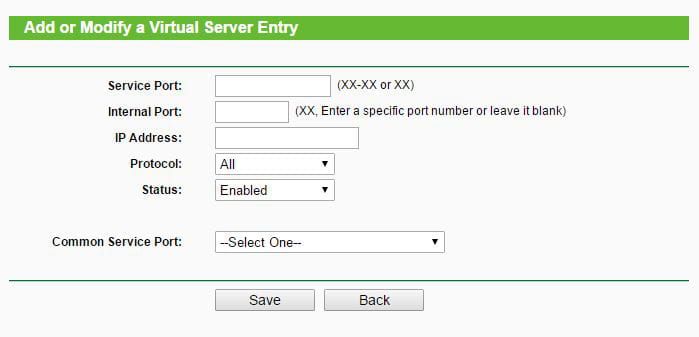

          1. Pour info sur mon routeur j'ai une fonction forwarding. Voir capture ci-dessous. Par contre je n'ai pas réussi à avancer.
              voila, bien des choses à faire.
              Alors
              dans l'ordre
              80
              80
              192.168.1.10x
              save

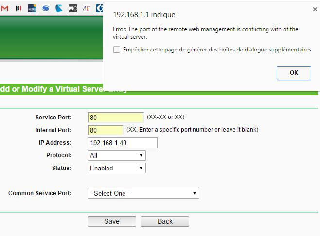

          2. Bonjour,
            De retour de vacances j'essaye mais je n'y arrive pas.
            Ci-dessous la capture d'écran du message d'erreur :
            1. Bonjour, j'ai essayé toutes les possibilités dans "Common Service Port" : DNS, FTP, GOPHER...et ça change automatiquement le port. Le conflit disparaît mais je ne parviens toujours pas à visualiser mes caméras hors du réseau interne. Je suis sûr d'être très prêt du but.
              Si quelqu'un a une idée merci.
              1. Bon apparemment il ne fallait pas toucher à ça.
                Ça doit venir du numéro de port. Le port 80 préconisé par Gouril créé un conflit, donc on oublie.
                Sur ma configuration locale c'est le port 6100 qui semble être utilisé. Le conflit disparaît mais toujours impossible de me connecter à distance.
